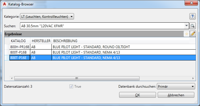

  2. Klicken Sie im Dialogfeld Betriebsmittel einfügen/bearbeiten im Abschnitt Katalogdaten auf Katalogsuche.
  3. Geben Sie die Suchzeichenfolge AB 30.5mm "120VAC XFMR" ein, und klicken Sie auf .
  4. Ändern Sie die Katalogzuordnung zu 800T-PT16E.

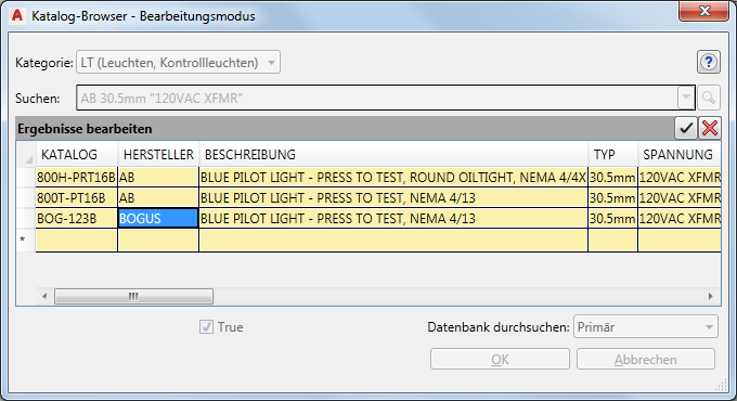

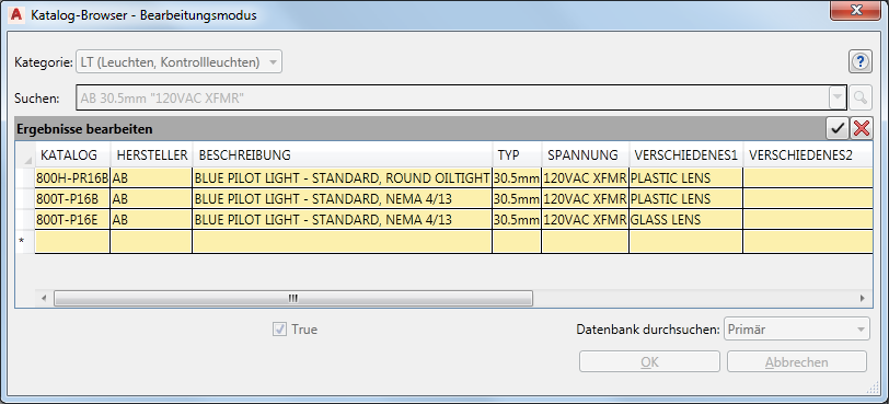

  1. Klicken Sie im Katalog-Browser auf , um in den Bearbeitungsmodus zu wechseln.
  2. Klicken Sie mit der rechten Maustaste auf die Zeile für den Katalog 800T-PT16E, und wählen Sie Zeile kopieren.
  3. Klicken Sie mit der rechten Maustaste in die leere Zeile am Ende der Tabelle, und wählen Sie Einfügen.
  4. Klicken Sie auf die Zelle Katalog, und geben Sie BOG-123B ein.
  5. Klicken Sie auf die Zelle Hersteller, und geben Sie BOGUS ein.
  6. Klicken Sie auf , um die Änderungen zu speichern.

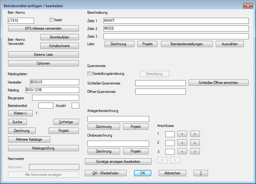

  7. Ändern Sie nun die Suchzeichenfolge zu BOGUS 30.5mm "120VAC XFMR", und klicken Sie auf .
  8. Wählen Sie den Katalogeintrag BOG-123B, und klicken Sie auf OK.
  9. Klicken Sie im Dialogfeld Betriebsmittel einfügen/bearbeiten auf OK.
