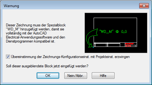

Klicken Sie auf die Registerkarte Stromlaufplan Abschnitt Weitere Werkzeuge Zeichnungseigenschaften. Finden
Eine Warnung wird angezeigt.
Klicken Sie auf OK, um den WD_M-Block einzufügen.
