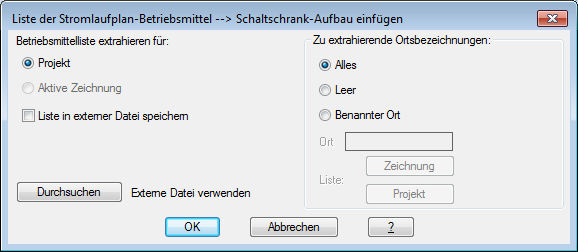

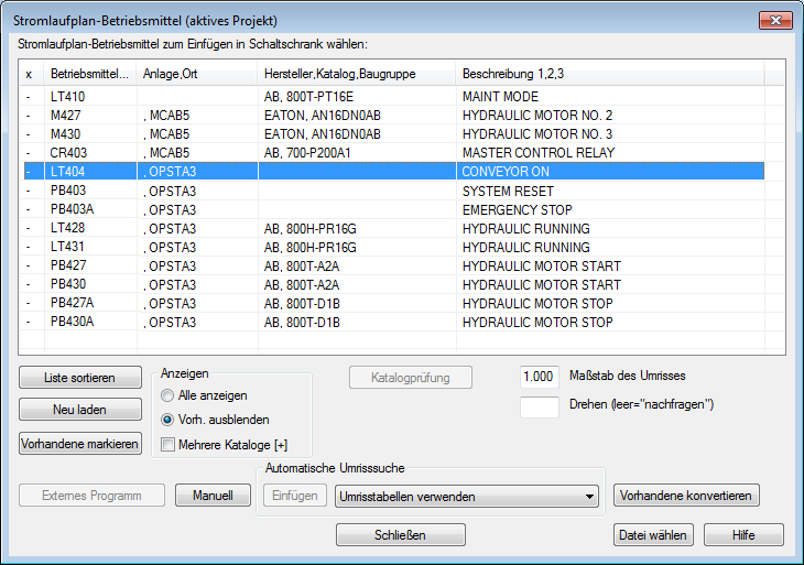

  5. Überprüfen Sie im Dialogfeld Liste der Stromlaufplan-Betriebsmittel -- Schaltschrank-Aufbau einfügen Folgendes:
    Betriebsmittelliste extrahieren für:  Projekt
    Zu extrahierende Ortsbezeichnungen:  Alle
  6. Klicken Sie auf OK.
  7. Wählen Sie im Dialogfeld Zu verarbeitende Zeichnungen wählen die Zeichnung AEGS04.dwg aus, und klicken Sie auf Verarbeiten.
  8. Überprüfen Sie, ob AEGS04.dwg im Abschnitt Zu verarbeitende Zeichnungen aufgeführt wird, und klicken Sie auf OK.

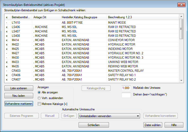

  9. Klicken Sie im Dialogfeld Stromlaufplan-Betriebsmittel (aktives Projekt) auf Vorhandene markieren. Die bereits im Projekt platzierten Umrisse werden mit einem x markiert.
    Ein Betriebsmittel kann jeweils nur einmal eingefügt werden. Wenn Sie ein mit einem x markiertes Betriebsmittel auswählen, wird die Schaltfläche Einfügen deaktiviert.
    Anmerkung: Ein o neben einem Betriebsmittel in der Liste weist darauf hin, dass ein Schaltschrank-Betriebsmittel mit übereinstimmender Betriebsmittel-Kennzeichnung gefunden wurde, die Kataloginformationen jedoch nicht übereinstimmen.

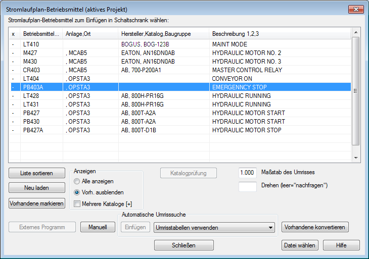

  10. Aktivieren Sie im Abschnitt Anzeigen des Dialogfelds Stromlaufplan-Betriebsmittel (aktives Projekt) das Optionsfeld Vorh. ausblenden.
    Die Umrisse für Stromlaufplan-Betriebsmittel, die noch nicht in den Schaltschrank-Aufbau eingefügt wurden, werden angezeigt.
    Sie können nun Umrisse für Stromlaufplan-Betriebsmittel manuell in den Schaltschrank-Aufbau einfügen.

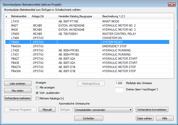

Manuelles Einfügen des Umrisses für Systemzurücksetzung
  1. Wählen Sie im Dialogfeld Stromlaufplan-Betriebsmittel (aktives Projekt) den Eintrag PB403 OPSTA3 SYSTEM RESET.
  2. Klicken Sie auf Manuell.
    Anmerkung: Die Schaltfläche Manuell wird verwendet, wenn für Umrisse von Stromlaufplan-Betriebsmitteln kein Hersteller und keine Katalognummer definiert ist.
    Im nächsten Schritt müssen Sie eine Katalogzuordnung für den automatischen Umriss erstellen.

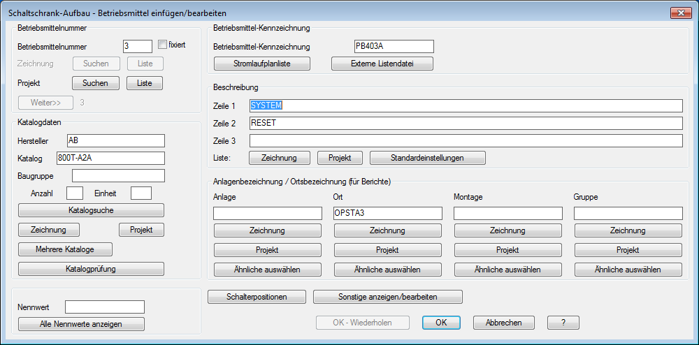

    Möglicherweise ist dem Betriebsmittel bereits eine Betriebsmittel-Kennzeichnung zugeordnet. Falls AutoCAD Electrical toolset ein Betriebsmittel mit den gleichen Kataloginformationen findet, wird diesem neuen Betriebsmittel automatisch dieselbe Betriebsmittel-Kennzeichnung zugewiesen. Wenn keine Betriebsmittel-Kennzeichnung zugeordnet ist und Sie der Ansicht sind, dass bereits ein übereinstimmendes Betriebsmittel vorhanden ist, verwenden Sie eine der Suchen-Schaltflächen, um die Zeichnung oder das Projekt zu durchsuchen. Wenn kein übereinstimmendes Betriebsmittel gefunden wird, klicken Sie auf Weiter, um diesem Umriss eine Betriebsmittel-Kennzeichnung zuzuweisen. Diese Schaltfläche wird jedes Mal aktualisiert, wenn Sie einen Umriss einfügen und eine Betriebsmittel-Kennzeichnung zuweisen. Diese Betriebsmittel-Kennzeichnung wird für Stücklisten- und Betriebsmittelberichte verwendet und kann durch optionale, mit dem Umriss verbundene Positionsnummernbezeichnungen referenziert werden. Wenn die Betriebsmittelnummer bei einer späteren Ausführung von Elementnummern neu anordnen nicht geändert werden soll, aktivieren Sie das Kontrollkästchen fixiert neben der Betriebsmittelnummer.
    Anmerkung: Das Dialogfeld Schaltschrank-Aufbau - Betriebsmittel einfügen/bearbeiten wird jedes Mal angezeigt, wenn Sie einen Schaltschrank-Grundriss einfügen. Informationen aus der Stromlaufplandarstellung werden automatisch in die Darstellung des Schaltschrank-Grundrisses übertragen.
  9. Klicken Sie im Dialogfeld Schaltschrank-Aufbau - Betriebsmittel einfügen/bearbeiten auf OK.

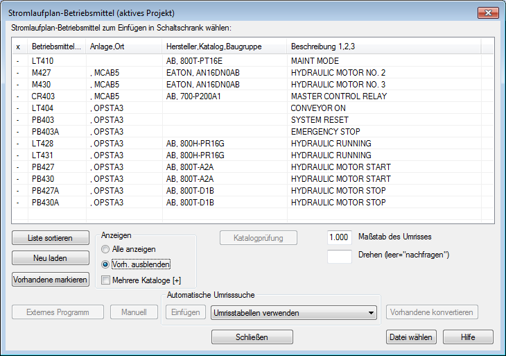

    Im Dialogfeld Stromlaufplan-Betriebsmittel (aktives Projekt) sehen Sie, dass das Hauptsteuerungsrelais noch platziert werden muss.
  10. Klicken Sie im Dialogfeld Stromlaufplan-Betriebsmittel (aktives Projekt) auf Schließen.
