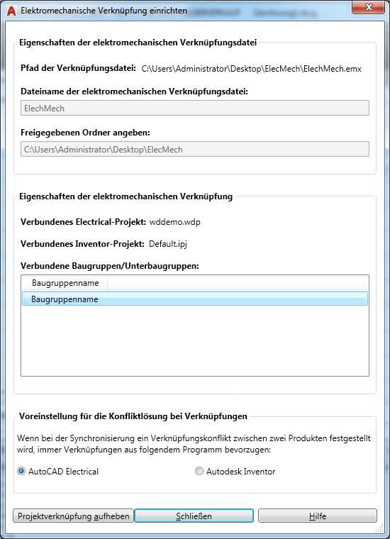

Dialogfeld Elektromechanische Verknüpfung einrichten
Zeigt die Eigenschaften der elektromechanischen Verknüpfungsdatei und die verknüpften AutoCAD Electrical toolset- und Inventor-Projekteigenschaften an. Nach Sie ein neues elektromechanisches Projekt oder eine Verknüpfung mit einem vorhandenen elektromechanischen Projekt erstellt haben, finden Sie in diesem Dialogfeld eine detaillierte Zusammenfassung der Einrichtung Ihres elektromechanischen Projekts.
Liste der Optionen
Zeigt Dateipfad, Dateinamen und Speicherort der elektromechanischen Verknüpfungsdatei an.
Pfad der Verknüpfungsdatei
Zeigt den Speicherort der Datei an.
Dateiname der elektromechanischen Verknüpfungsdatei
Zeigt den Namen der elektromechanischen Datei an.
Freigegebenen Ordner angeben
Zeigt den Speicherort des Ordners an. Der Ordner kann sich auf dem lokalen Laufwerk oder auf Netzwerklaufwerken befinden.
Zeigt die verknüpften AutoCAD- und Inventor-Projekte mit Baugruppen und Unterbaugruppen an.
Verbundenes Electrical-Projekt
Zeigt das verknüpfte AutoCAD Electrical toolset-Projekt an.
Verbundenes Inventor-Projekt
Zeigt das verknüpfte Inventor-Projekt an.
Verbundene Baugruppen/Unterbaugruppen
Zeigt alle verbundenen Inventor-Baugruppen und -Unterbaugruppen an.
Synchronisierungseinstellungen
Gibt an, welche Daten (Vergleich zwischen AutoCAD Electrical toolset und Inventor) zu bevorzugen sind, wenn es während der Synchronisierung einen Verknüpfungskonflikt gibt. Wenn das gleiche Betriebsmittel neu verknüpft wird, hat das lokale Betriebsmittel Vorrang. Die Vorgabeeinstellung ist AutoCAD Electrical toolset.
Bevorzugt während der Synchronisierung die Daten von AutoCAD Electrical toolset.
Inventor
Bevorzugt während der Synchronisierung die Daten von Inventor.
Projektverknüpfung aufheben
Öffnet das Dialogfeld Verknüpfung des Electrical-Projekts aufheben, in dem Sie die Verknüpfung der AutoCAD Electrical toolset-Projektdatei mit der verknüpften elektromechanischen Datei aufheben können.
Schließen
Schließt das Dialogfeld.
