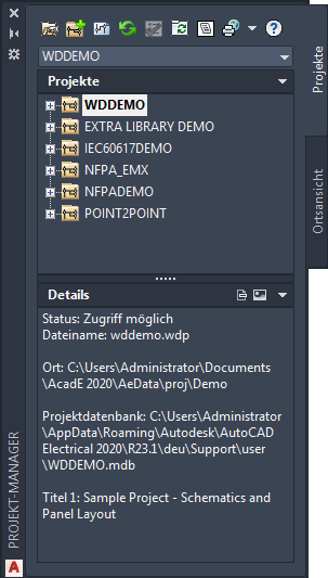

Verwenden Sie den Projekt-Manager, um neue Zeichnungen hinzuzufügen, Zeichnungsdateien neu anzuordnen, Zeichnungen in Unterordnern zu verwalten und Projekteinstellungen zu ändern. Im Projekt-Manager können nicht zwei Projekte mit dem gleichen Projektnamen geöffnet sein. Der Projekt-Manager wird standardmäßig auf der linken Seite des Bildschirms geöffnet und angedockt. Sie können den Projekt-Manager an einer bestimmten Stelle am Bildschirm andocken oder ausblenden, wenn Sie die Projektwerkzeuge nicht verwenden. Klicken Sie mit der rechten Maustaste auf das Eigenschaftensymbol, um Optionen zum Verschieben, Ändern der Größe, Schließen, Andocken, Ausblenden oder Festlegen der Transparenz des Projekt-Managers anzuzeigen.

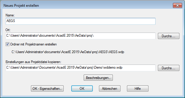

  2. Klicken Sie im Projekt-Manager auf das Werkzeug Neues Projekt.
  3. Geben Sie im Dialogfeld Neues Projekt erstellen Folgendes an:
    Sie müssen einen Namen eingeben, um die Projekteigenschaften definieren zu können. Die Erweiterung .wdp muss nicht in das Bearbeitungsfeld eingegeben werden.
  4. Stellen Sie sicher, dass wddemo.wdp im Bearbeitungsfeld Einstellungen aus Projektdatei kopieren angegeben ist.
  5. Klicken Sie auf OK-Eigenschaften.
Das neue Projekt wird der aktuellen Projektliste hinzugefügt und wird automatisch zum aktiven Projekt.

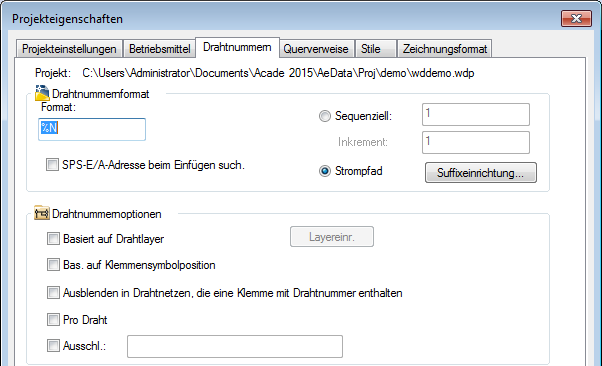

  3. Klicken Sie auf die Registerkarte Drahtnummern.
  4. Vergewissern Sie sich, dass im Abschnitt Drahtnummernformat die Option Strompfad ausgewählt ist.
    Durch diese Auswahl werden eindeutige querverweisbasierte Drahtnummern-Betriebsmittel-Kennzeichnungen für mehrere Drahtnetze erstellt, die am selben Verweisort beginnen. Bei Verwendung der querverweisbasierten Nummerierung sind Suffixvariablen erforderlich, damit die Eindeutigkeit von Drähten auf demselben Strompfad oder derselben Referenzzone gewährleistet ist. Klicken Sie auf Suffixeinrichtung, um die Suffixvariable zu ändern.
  5. Sehen Sie sich die verschiedenen Optionen auf den Registerkarten des Dialogfelds Projekteigenschaften an.
