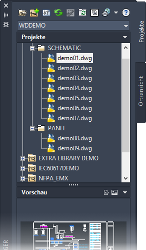

Zum Erstellen und Hinzufügen von Zeichnungen zu einem Projekt verwenden Sie den Projekt-Manager. Finden
Wenn projektweite Funktionen verwendet werden, bestimmt die Zeichnungsreihenfolge die Reihenfolge der Verarbeitung. Die Zeichnungen können innerhalb eines Projekts durch Ziehen und Ablegen verschoben werden. Sie können einem Projekt auch Ordner hinzufügen, um die Zeichnungen darin zu verwalten.
Anmerkung: Die Ordnerstruktur wird in der Projektdatei (.WDP) gespeichert und hat keine Auswirkungen auf den eigentlichen Speicherort der Zeichnungen.

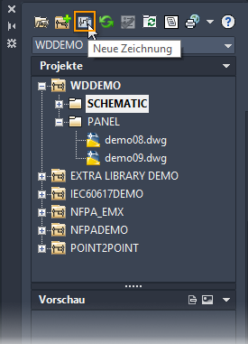

Erstellen einer Zeichnung
Erstellen Sie mit dem Werkzeug Neue Zeichnung eine Zeichnung. Eine Zeichnung, die Sie im Projekt-Manager erstellen, wird dem aktiven Projekt hinzugefügt. Die neue Zeichnung wird an das Ende der Zeichnungsliste angefügt. Ziehen Sie sie an die gewünschte Position, und legen Sie sie ab, um die Reihenfolge zu ändern.
Im Dialogfeld Neue Zeichnung erstellen können Sie auch den Namen einer Zeichnungsvorlage angeben. Eine solche Vorlage kann die Eigenschaften elektrischer Zeichnungen, bereits definierte Drahtlayer (nähere Informationen hierzu finden Sie weiter unten), ein Referenzsystem (z. B. ein Stromlaufplan oder XY-Raster) und ein Schriftfeld enthalten.

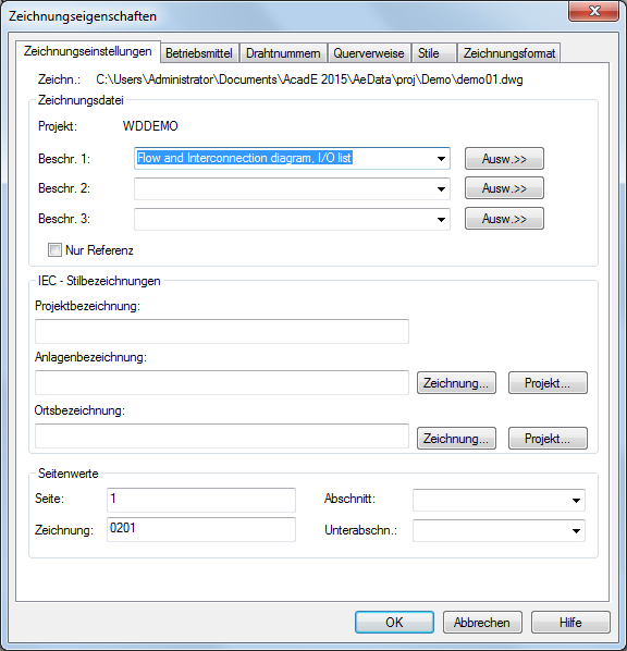

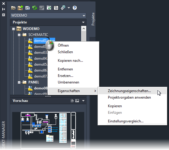

Zeichnungseigenschaften
Viele der Funktionen von AutoCAD Electrical toolset werden durch Zeichnungseigenschaften gesteuert. Hierzu zählen:
Wenn Sie zur Erstellung einer Zeichnung eine Zeichnungsvorlage verwenden, können die Zeichnungseigenschaften in der Vorlage vordefiniert sein. Andernfalls werden die Zeichnungseigenschaften aus den Zeichnungsvorgaben des Projekts übernommen. Klicken Sie im Dialogfeld Neue Zeichnung erstellen auf OK - Eigenschaften, um die vorgegebenen Zeichnungseigenschaften bei der Erstellung der Zeichnung zu überschreiben.
Die Zeichnungseigenschaften können auch später noch geändert werden. Sie müssen in diesem Fall aber vermutlich mehrere Befehle ausführen, um die Betriebsmittel, Drahtnummern usw. zu aktualisieren. Es empfiehlt sich also, die Zeichnungseigenschaften vor dem Einfügen von Stromlaufplänen, Betriebsmitteln, Modulen und Drähten festzulegen.
Verwenden Sie die Registerkarten, um die einzelnen Eigenschaftstypen zu ändern.

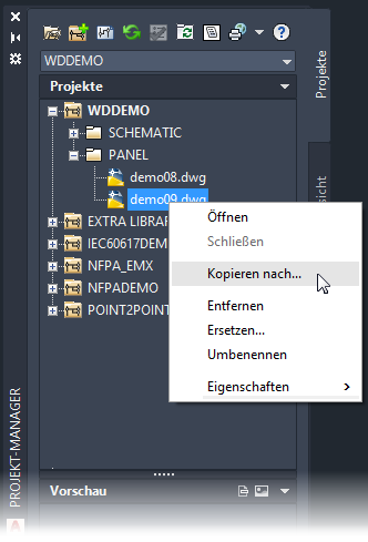

Kopieren einer Zeichnung
Verwenden Sie den Projekt-Manager, um eine einzelne Zeichnung aus einem beliebigen geöffneten Projekt zu kopieren und zum aktiven Projekt hinzuzufügen.

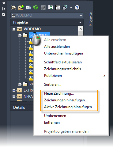

Fügen Sie dem aktiven Projekt jederzeit vorhandene Zeichnungen hinzu. Dies machen Sie zum Beispiel, wenn Sie Zeichnungen eines früheren Projekts wiederverwenden möchten. Zum Hinzufügen oder Erstellen von Zeichnungen in einem bestimmten Ordner klicken Sie mit der rechten Maustaste auf den Ordnernamen im Projekt-Manager und wählen die Zeichnungsoption aus.
Die Zeichnungseigenschaften können aus den für das Projekt festgelegten Zeichnungsvorgaben übernommen werden. Mit dem erst später beschriebenen Befehl Projektweite Neuanordnung/Neuberechnung sind Aufgaben wie die Aktualisierung von Stromlaufplänen, die Neuberechnung von Betriebsmittel-Kennzeichnungen und Drahtnummern oder die Aktualisierung von Querverweisen sehr schnell durchgeführt.

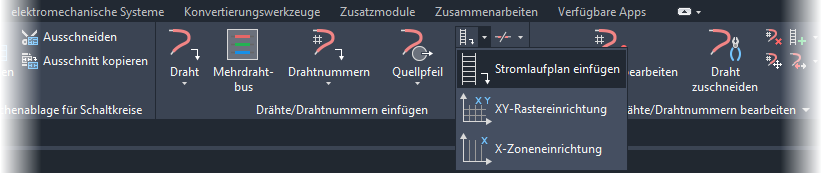

Wenn das Format des Referenzsystems definiert ist, können Sie den Stromlaufplan, das XY-Raster oder die X-Zone in eine Zeichnung einfügen. Die hierfür erforderlichen Befehle befinden sich auf der Registerkarte Stromlaufplan Gruppe Drähte/Drahtnummern einfügen.
