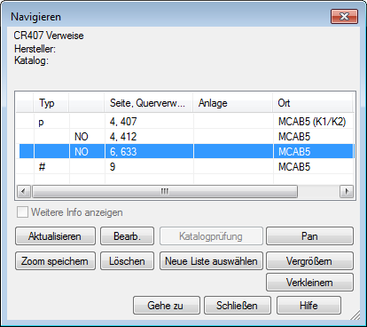

  4. Vergrößern Sie den oberen linken Teil der ersten Stromlaufplan-Spalte.
  5. Klicken Sie auf Registerkarte ProjektGruppe Weitere WerkzeugeDropdown-Liste NavigatorNavigator. Finden
  6. Klicken Sie auf eine beliebige Stelle der Relaisspule CR407.
    Im Dialogfeld Navigieren werden alle Instanzen von CR407 angezeigt.
  7. Wählen Sie den Querverweis auf Seite 6 aus.
  8. Klicken Sie auf Gehe zu.
    Das Programm navigiert zu der auf Seite 6 angegebenen Instanz von CR407 und zeigt diese in der Zeichnung neben dem Dialogfeld Navigieren an.

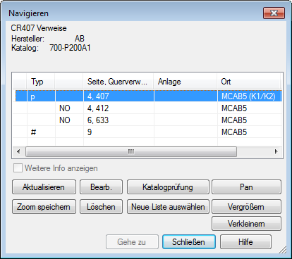

  9. Wählen Sie den Querverweis auf Seite 9 aus.
  10. Klicken Sie auf Gehe zu.
    Sie können das Betriebsmittel mit den Optionen im Dialogfeld Navigieren bearbeiten oder löschen.
  11. Doppelklicken Sie auf den ersten Eintrag im Dialogfeld Navigieren, um zur ursprünglichen Version der Zeichnung AEGS04.dwg zurückzukehren.
  12. Klicken Sie auf Schließen.
