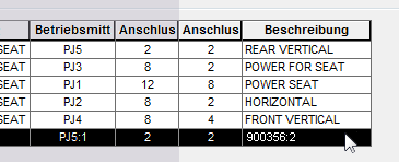

  3. Der in Inventor hinzugefügte Stecker wird im Dialogfeld Steckerauswahl angezeigt. Wählen Sie die Zeile für den Stecker aus.
  4. Klicken Sie unten im Dialogfeld auf Details.

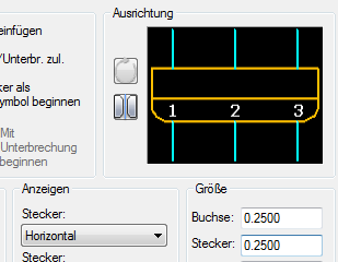

  5. Wählen Sie im Menü für die Steckeranzeige die Option Horizontal.
    Die Anzeige im Dialogfeld wird nun horizontal ausgerichtet.
