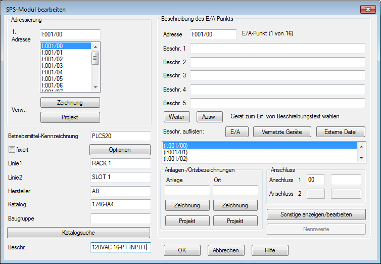

    Das Dialogfeld SPS-Modul bearbeiten wird angezeigt.
    Dieses Dialogfeld enthält Felder, in die Sie eine Beschreibung für jeden E/A-Punkt eingeben können. Angenommen, die den verbundenen Grenztastern bereits zugewiesenen Beschreibungen lauten ähnlich wie die Beschreibungen, die Sie für die Beschreibungen der SPS-E/A-Punkte verwenden möchten.
  3. Klicken Sie im Dialogfeld SPS-Modul bearbeiten auf Vernetzte Geräte.

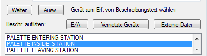

    AutoCAD Electrical toolset verfolgt den verbundenen Draht für jeden E/A-Punkt rückwärts. Wird dabei ein verbundenes Betriebsmittel gefunden, wird der Beschreibungstext des Betriebsmittels abgerufen. Die einzelnen Beschreibungen werden in einer Dialogfeldliste angezeigt.
  4. Wählen Sie für die erste E/A-Adresse (I:11/00) die erste Beschreibung (PALLET ENTERING STATION) in der extrahierten Geräteliste aus.
    Das Dialogfeld Bestätigung wird angezeigt.
  5. Vergewissern Sie sich, dass die richtige Beschreibung angegeben ist, und klicken Sie auf OK.
  6. Klicken Sie auf Weiter, um die nächste E/A-Adresse in der Liste (1:11/01) zu markieren.
    Die zugehörige Gerätebeschreibung wird automatisch markiert.
  7. Wählen Sie die markierte Beschreibung, PALLET INSIDE STATION, aus, und klicken Sie auf OK.
  8. Wiederholen Sie diesen Vorgang für den letzten E/A-Punkt.
