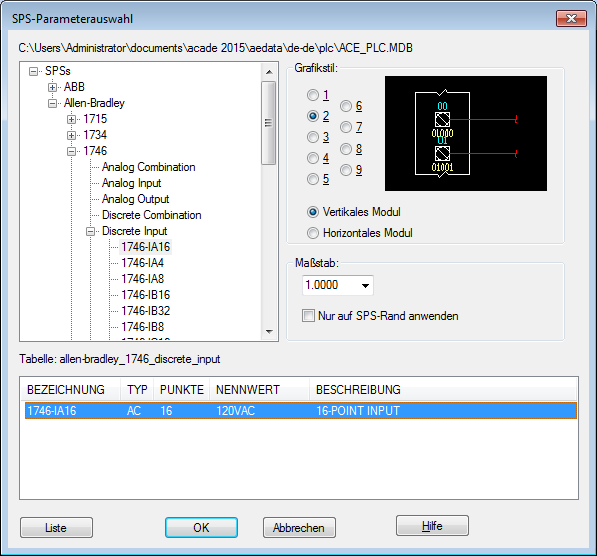

  5. Wählen Sie im Dialogfeld SPS-Parameterauswahl Folgendes aus:
    Hersteller:  Allen-Bradley
    Serie:  1746
    Typ:  Discrete Input
    Teilenummer:  1746-IA16
    Grafikstil:  2, Vertikales Modul
  6. Klicken Sie auf OK.
