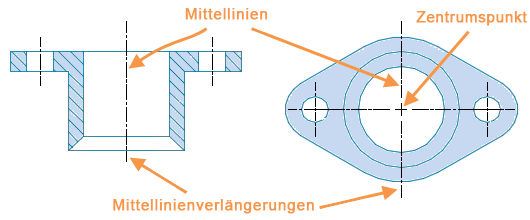

Zentrumspunkte und Mittellinien sind Bemaßungsreferenzen auf Mittelpunkte von Bohrungen und Achsen von Symmetrien.
Zentrumspunkte und Mittellinien sind mit Objekten verknüpft. Wenn Sie die verknüpften Objekte verschieben oder ändern, werden die Zentrumspunkte und Mittellinien entsprechend angepasst. Sie können die Verknüpfung zwischen Zentrumspunkten und Mittellinien von Objekten trennen oder sie mit ausgewählten Objekten verknüpfen.
Zentrumspunkte
Sie können einen Zentrumspunkt erstellen und damit angeben, wo sich der Mittelpunkt eines Kreises oder eines Bogens befindet.
Sie können die Größe des Zentrumspunkts sowie Maßstab und Schriftart Hilfslinien der Mittellinien festlegen. Sie können die Hilfslinien der Mittellinien auch deaktivieren.

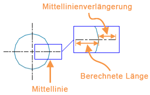

Mittellinien
Sie können eine verknüpfte Mittellinie erstellen, indem Sie zwei Liniensegmente auswählen.
Eine Mittellinie wird zwischen dem angenommenen Mittelpunkt der Anfangs- und Endpunkte der beiden ausgewählten Linien erstellt. Wenn Sie nicht parallele Linien auswählen, wird die Mittellinie zwischen dem imaginären Schnittpunkt und den Endpunkten der ausgewählten Linien gezogen.
Die Mittellinie halbiert die Winkel der beiden sich schneidenden Linien. In diesem Beispiel definiert die Position der Auswahlpunkte die Richtung der Mittellinie.
