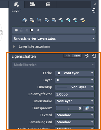

Die Palette Eigenschaftsprüfung
Die Palette Eigenschaftsprüfung ist ein wichtiges Werkzeug. Die Palette Eigenschaftsprüfung ist vorgabemäßig auf der rechten Seite unterhalb der Layer-Palette fixiert.
Anmerkung: Wenn Sie die Palette Eigenschaftsprüfung schließen, können Sie sie erneut öffnen, indem Sie im Menü Fenster die Option Eigenschaftsprüfung auswählen, die BEFEHLSTASTE+5 drücken oder EIGENSCHAFTEN eingeben.
Die Palette Eigenschaftsprüfung enthält eine Liste aller wichtigen Eigenschafteneinstellungen. Sie können jedes der verfügbaren Felder klicken, um die aktuellen Einstellungen zu ändern. Wie in folgendem Beispiel dargestellt, wird die aktuelle Farbe von VonLayer zu Rot geändert, wenn keine Objekte ausgewählt sind. Allen nachfolgend erstellten Objekten wird die Farbeigenschaft Rot zugewiesen.

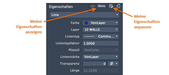

Alle oder Eigenschaften
Sie können die Eigenschaftsprüfung so einstellen, dass alle Eigenschaften für die ausgewählten Objekte angezeigt werden oder eine personalisierte Liste der Eigenschaften angezeigt wird. Richten Sie Ihre personalisierte Eigenschaftenliste über die Schaltfläche Eigenschaften anpassen ein.

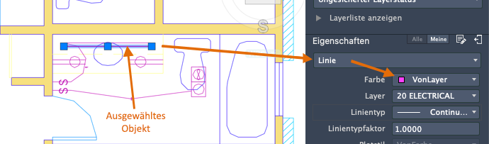

Überprüfen und Ändern der Objekteigenschaften
Verwenden Sie die Palette Eigenschaftsprüfung zum Überprüfen und Ändern der Eigenschafteneinstellungen für ausgewählte Objekte. Wenn Sie in der Zeichnung auf ein Objekt klicken, um es auszuwählen, sieht die Palette Eigenschaftsprüfung möglicherweise folgendermaßen aus.
Beachten Sie, dass die aktuellen Eigenschaften des ausgewählten Objekts in der Palette angezeigt werden. Sie können jede dieser Eigenschaften ändern, indem Sie darauf klicken und die betreffende Einstellung ändern. Eine Eigenschaft, die auf VonLayer eingestellt ist, übernimmt die Einstellung vom Layer. Im vorherigen Beispiel sind die Objekte, die auf dem Layer 20 ELECTRICAL erstellt wurden, violett, da dies die vorgegebene Farbe der Objekte auf diesem Layer ist.
Wenn Sie mehrere Objekte auswählen, werden nur die gemeinsamen Eigenschaften in der Palette aufgeführt. Wenn Sie eine dieser Eigenschaften ändern, werden alle ausgewählten Objekte in einem einzigen Vorgang geändert. Das Auswählen von Objekten wird im Abschnitt Ändern eingehender behandelt.

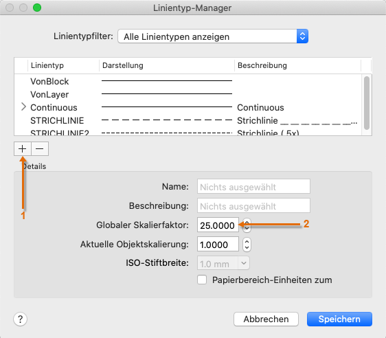

Linientypen
Gestrichelte Linien und andere nicht fortlaufende Linientypen werden über die Palette Eigenschaftsprüfung zugeordnet. Sie müssen einen Linientyp zunächst laden, bevor Sie ihn zuweisen können.
Klicken Sie im Menü Format auf Linientyp. Hierdurch wird das Dialogfeld Linientyp-Manager aufgerufen.
Führen Sie die folgenden Schritte aus:
  1. Klicken Sie auf +. Wählen Sie einen oder mehrere Linientypen aus, die Sie verwenden möchten. Beachten Sie, dass die gestrichelten (nicht fortlaufenden) Linientypen in verschiedenen vordefinierten Größen zur Verfügung stehen.
  2. Geben Sie für alle Linientypen einen anderen "globalen Skalierfaktor" an - je höher der Wert, desto länger die Striche und Zwischenräume. Klicken Sie auf Speichern.
Nachdem Sie die Linientypen geladen haben, die Sie verwenden möchten, können Sie ein Objekt auswählen und über die Palette Eigenschaften einen Linientyp festlegen. Alternativ können Sie einen vorgegebenen Linientyp für die Layer im Layereigenschaften-Manager angeben.
