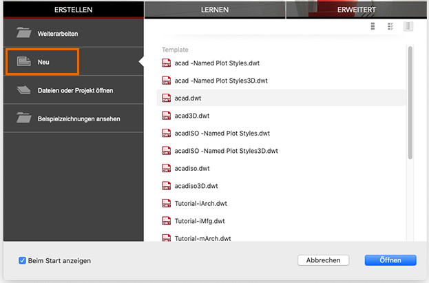

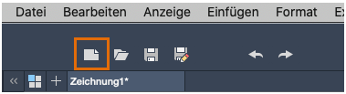

Klicken Sie nach dem Starten von AutoCAD auf dem Begrüßungsbildschirm auf Registerkarte Erstellen > Neu > Öffnen, um eine neue Zeichnung zu beginnen.

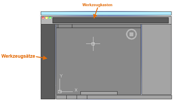

AutoCAD enthält einen Werkzeugsatz links neben dem Zeichenbereich. Fast alle Befehle aus diesem Handbuch können Sie über die Registerkarte Zeichnen aufrufen. Des Weiteren enthält der Werkzeugkasten oberhalb des Zeichenbereichs häufige Befehle wie Neu, Öffnen, Speichern, Drucken, Rückgängig usw.
Anmerkung: Wenn die Registerkarte Zeichnen nicht die aktuelle Registerkarte ist, klicken Sie darauf.

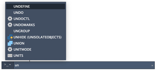

Kernstück von AutoCAD ist das Befehlsfenster, das normalerweise am unteren Rand des Zeichenbereichs fixiert ist. Im Befehlsfenster werden Eingabeaufforderungen, Optionen und Meldungen angezeigt.
Sie können Befehle direkt im Befehlsfenster eingeben, anstatt die Werkzeugleisten, Werkzeugkästen und Menüs zu verwenden. Viele AutoCAD-Benutzer bevorzugen diese Methode.
Wenn Sie mit der Eingabe eines Befehls beginnen, wird dieser automatisch vervollständigt. Wenn mehrere Möglichkeiten zur Verfügung stehen, wie im folgenden Beispiel dargestellt, können Sie Ihre Auswahl treffen, indem Sie auf das gewünschte Element klicken oder die Pfeiltasten und anschließend die EINGABETASTE bzw. die LEERTASTE drücken.

Alle diese Einstellungen können in einer Zeichnungsvorlage gespeichert werden. Klicken Sie auf Neu, um mehrere Zeichnungsvorlagendateien zu erstellen:
Die Lernprogramm-Vorlagendateien in der Liste enthalten einfache Beispiele für die Konstruktionsbereiche Architektur und Maschinenbau sowohl mit britischen (i) als auch mit metrischen (m) Maßeinheiten. Mit diesen können Sie experimentieren.

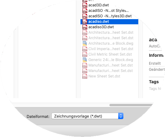

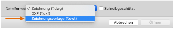

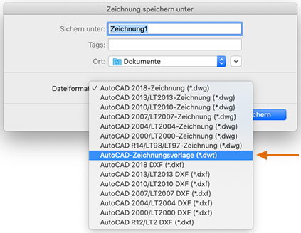

Sie können eine beliebige Zeichnungsdatei (.dwg) als Zeichnungsvorlagendatei (.dwt) speichern. Sie können auch eine vorhandene Zeichnungsvorlagendatei öffnen, diese ändern und anschließend ggf. unter einem anderen Namen erneut speichern.
Wenn Sie selbstständig arbeiten, können Sie Ihre Zeichnungsvorlagendateien entsprechend Ihren Anforderungen erstellen. Im Laufe der Zeit können Sie auch Einstellungen für zusätzliche Funktionen hinzufügen.
Um eine vorhandene Zeichnungsvorlagendatei zu ändern, klicken Sie auf Öffnen, geben im Dialogfeld Datei wählen die Zeichnungsvorlage (*.dwt) an und wählen die Vorlagendatei aus.
