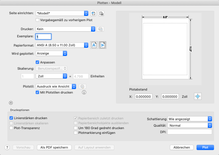

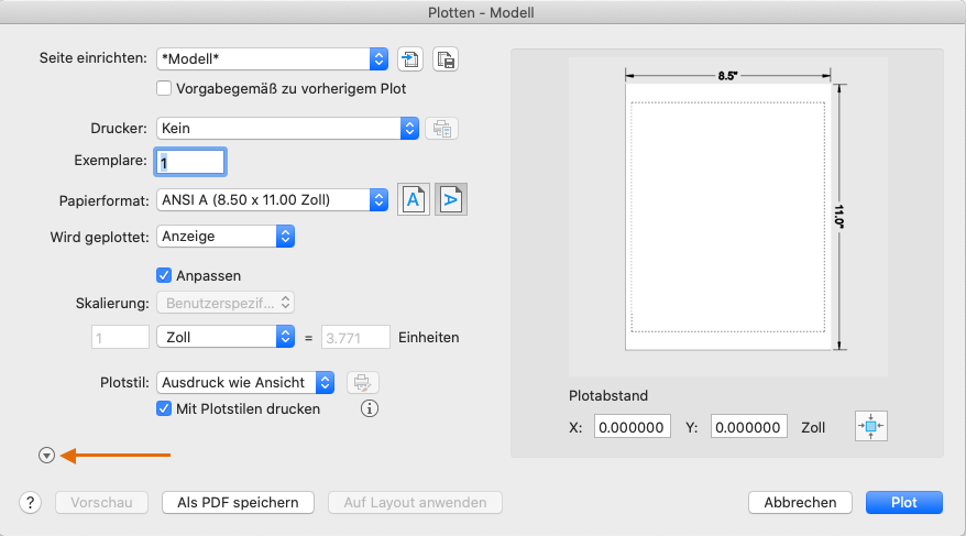

Um zu steuern, ob alle Optionen im Dialogfeld Plot ein- oder ausgeblendet sind, klicken Sie auf den dargestellten Pfeil zum Erweitern.
Wenn alle Optionen angezeigt werden, stehen Ihnen zahlreiche Einstellungen und Optionen zur Verfügung.

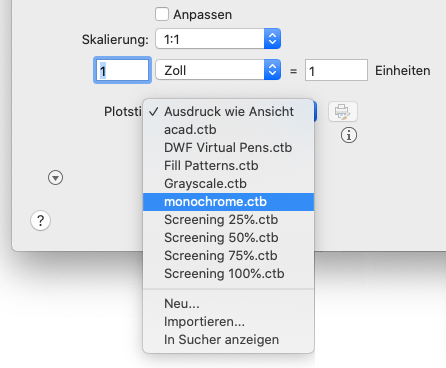

Die Plotstiltabelle enthält Informationen zur Verarbeitung von Farben. Farben, die zwar auf dem Monitor optimal angezeigt werden, sind möglicherweise nicht für PDF-Dateien oder zum Drucken geeignet. Möglicherweise möchten Sie eine farbige Zeichnung, jedoch eine monochrome Ausgabe erstellen. So legen Sie eine monochrome Ausgabe fest:
Wenn Sie mit Ihren Ploteinstellungen zufrieden sind, speichern Sie diese in einer Seiteneinrichtung unter einem aussagekräftigen Namen, z. B. PDF_monochrom. Wenn Sie anschließend eine PDF-Datei erstellen möchten, müssen Sie nur auf Drucken klicken, die Seiteneinrichtung PDF_monochrom wählen und auf OK klicken.
