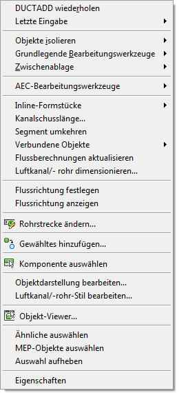

Wenn Sie mit der rechten Maustaste auf den Zeichnungsbereich klicken, hängt der Inhalt des Kontextmenüs von den derzeit ausgewählten Objekten ab. Sind eines oder mehrere Luftkanal/-rohr-Objekte ausgewählt, wird ein Kontextmenü für Luftkanäle/-rohre angezeigt (siehe Abbildung).
Luftkanal/-rohr-Kontextmenü
Die meisten Befehle im Kontextmenü eines Objekts sind auch auf der kontextabhängigen Registerkarte des Objekts verfügbar.

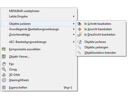

Wenn mehrere Arten von Objekten ausgewählt sind, enthält das Kontextmenü nur die Befehle, die auf alle ausgewählten Objekte angewendet werden können. Ähnlich zeigt die Multifunktionsleiste die kontextabhängige Registerkarte Mehrere Objekte an, die nur die anwendbaren Befehle enthält. Sind keine Objekte ausgewählt, wird das unten abgebildete allgemeine Kontextmenü angezeigt. Dieses Menü enthält nicht objektspezifische Befehle.
Allgemeines Kontextmenü für Zeichnungen
