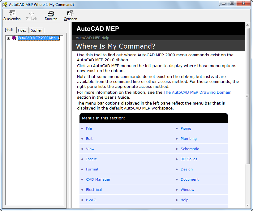

Wo ist mein Befehl? Werkzeug
Im Werkzeug Befehlssuche wird aufgeführt, in welchem Menü sich Befehle früher befanden und an welcher Stelle der Multifunktionsleiste sie jetzt aufgerufen werden können.
Befehlssuche -Werkzeug
Sie finden das Werkzeug Befehlssuche im Hilfemenü unter Wo ist mein Befehl? oder auf der Startseite der normalen Online-Hilfe.
