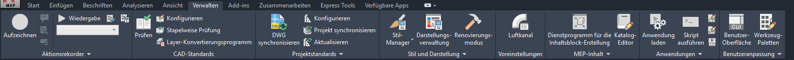

Auf der Registerkarte Verwalten finden Sie Funktionen für fortgeschrittene Benutzer und CAD-Manager.
- Aktionsrekorder. Enthält Befehle zum Aufzeichnen und Wiedergeben von Aktionsmakros.
- CAD-Standards. Enthält Befehle zum Konfigurieren von AutoCAD-Standards und zum Überprüfen von Zeichnungen auf Verletzungen der Standards sowie zum Starten des Layer-Konvertierungsprogramms.
- Projektstandards. Enthält Befehle für Projektstandards in einem AEC-Projekt. Sie können Projektstandards konfigurieren, das Projekt mit den Standards synchronisieren und die Standards miteinander synchronisieren. Sie können auch Projekte und Zeichnungen prüfen.
- Stil und Darstellung. Hier erhalten Sie Zugriff auf den Stil-Manager, die Darstellungsverwaltung, den Assistenten für AEC-Bemaßungsstil, den Tragwerkskatalog und den Tragwerksassistenten. Sie können außerdem Profile festlegen und einfügen.
- Voreinstellungen (nur für die Arbeitsbereiche Lüftung, Rohrsysteme, Elektro und Sanitär). Bietet eine Möglichkeit zum Festlegen oder Ändern von Voreinstellungen.
- MEP-Inhalt. Bietet Befehle zum Starten des Dienstprogramms für die Inhaltsblock-Erstellung und des Katalog-Editors. Die erweiterte Gruppe bietet Werkzeuge zum Ändern, Testen und Migrieren von Katalogdaten sowie Werkzeuge für die Stapelumwandlung und das Zerlegen von Zeichnungskomponenten.
- Anwendungen. Enthält Befehle zum Laden zusätzlicher Anwendungen, wie ARX-, LSP-, oder VB-Anwendungen, und Ausführen benutzerdefinierter Skripte und VBA-Makros. Sie können außerdem den VBA-Manager und den Visual Basic- sowie den Visual Lisp-Editor öffnen.
- Anpassung. Hier haben Sie Zugriff auf den Editor zum Anpassen der Benutzeroberfläche (CUI) und die Werkzeugpaletten.
