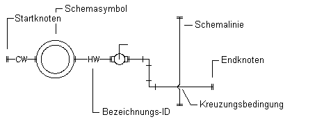

Sie zeichnen Schemalinien genauso wie normale Linien in AutoCAD®, wobei Ihnen AutoCAD MEP toolset-Fangpunkte und QuickInfos helfen. Sie fügen Schemasymbole genauso wie Elemente in AutoCAD hinzu, wobei Sie einen Einfügepunkt zur Positionierung und einen Drehwinkel benutzen.
Schemalinien und -symbole sind allerdings leistungsfähiger als AutoCAD-Linien und -Objekte, weil sie die in jedem Schemasymbol integrierten Verbindungspunkte erkennen und Ihnen somit ermöglichen, ein intelligentes Gebäudediagramm zu erstellen.

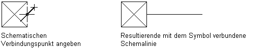

Verbinden einer Schemalinie mit einem Schemasymbol

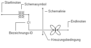

Schemalinien und -symbole von mechanischen Komponenten
Schemalinien und -symbole von Elektrokomponenten

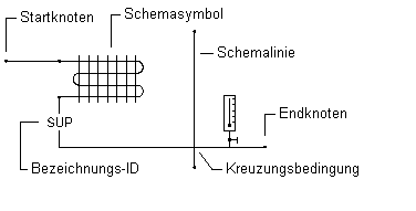

Schemalinien und -symbole von Sanitärkomponenten
