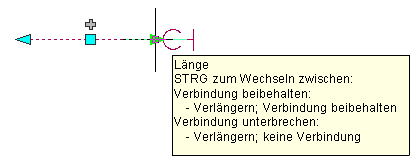

Sie können die Länge von Schemaliniensegmenten mithilfe von Längengriffen ändern. Da die Griffe ein Segment auf seinen aktuellen Winkel beschränken, sind sie insbesondere zum Ändern der Längen von bereits platzierten Schemaliniensegmenten praktisch.
Wenn Sie den Längengriff an einem Ende verwenden, das mit einem anderen Objekt verbunden ist, müssen Sie angeben, ob Sie möchten, dass AutoCAD MEP toolset die Konnektivität zwischen den Objekten beibehält.
Nicht verbundene Schemaliniensegmente
Verbundene Schemaliniensegmente
  1. Wählen Sie das Schemaliniensegment.
  2. Klicken Sie auf den Längengriff an dem Ende, das Sie ändern möchten.
  3. Wenn das Segment am ausgewählten Ende mit einem Objekt verbunden ist, geben Sie an, ob und wie die Verbindung beibehalten werden soll:
    Was möchten Sie tun... Aktion...
    Beibehalten der Verbindung, indem nur Schemaformstücke und -segmente angepasst werden, und Beibehalten der aktuellen Positionen der MV-Bauteile Fahren Sie mit dem nächsten Schritt fort.
    Aufrechterhalten der Verbindung, indem alle Objekte einschließlich der Bauteile angepasst werden Drücken Sie STRG.
    Unterbrechen der Verbindung Drücken Sie STRG.
  4. Geben Sie die Segmentlänge an:
    Angeben der neuen Gesamtlänge Drücken Sie die TABULATORTASTE, um das Eingabefeld für die Gesamtbemaßung zu aktivieren, in das Sie dann die neue Länge eingeben können.
    Angeben der Differenz zwischen der aktuellen und der neuen Länge Ziehen Sie den Cursor, um das Segment zu verlängern oder zu verkürzen, und geben Sie die Längendifferenz in das standardmäßig aktive Eingabefeld ein.
    Angeben eines neuen Endpunkts Ziehen Sie den Griff auf die gewünschte Position des Endpunkts und klicken Sie, um den Punkt anzugeben.
    Anmerkung: Um Bemaßungseingabefelder zu verwenden, müssen sowohl die dynamische Eingabe ( in der Statusleiste) als auch die Entwurfseinstellung Bemaßungseingabe (Vorgabeeinstellung) aktiviert sein. Wenn Sie sie deaktiviert haben, können Sie die neue Länge durch Bewegen des Cursors auf einen Streckpunkt in der Zeichnung oder durch Eingeben der Koordinaten im Befehlsfenster festlegen.
