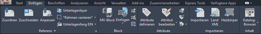

Die Registerkarte Einfügen ermöglicht das Arbeiten mit Referenzen, Blöcken, MV-Blöcken, Attributen sowie Inhalten aus externen Katalogen wie dem Katalog-Browser und Autodesk Seek.
- Referenz: Enthält Befehle zum Arbeiten mit externen Referenzen (XRefs), DWF- bzw. DWFx-Dateien, DGN-Unterlagen und Rasterbildern.
- Block: Enthält Befehle zum Einfügen und Bearbeiten von Blöcken und MV-Blöcken.
- Attribute: Enthält Befehle zum Erstellen und Bearbeiten von Attributen.
- Importieren: Enthält Befehle zum Importieren von Heizkörper-, WMF-, ACIS-, 3D Studio Max-, DGN- und LandXML-Dateien.
- Inhalt: Enthält Befehle zum Einfügen von Inhalten aus der Übersicht des Katalog-Browsers, aus dem DesignCenter oder aus Autodesk Inventor in die Zeichnung.
- Seek-Gruppe: Mit der Gruppe Seek können Sie online nach vorgefertigten Planzeichen und Symbolen suchen.
