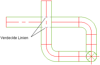

AutoCAD MEP toolset zeigt Symbole an, die besondere Bedingungen im Layout darstellen. Beispielsweise stellen Richtungshinweis-Symbole die Erhebungsrichtung vertikaler Segmente im Layout für vordefinierte orthogonale Ansichten (oben, unten, links, rechts, vorne oder hinten) dar.
Sie können Objekte basierend auf der Höhe unterschiedlich anzeigen. Sie können auch die Darstellung von verdeckten Linien, Layern, Linientypen oder Farbe für kreuzende oder überlappende Objekte auf verschiedenen Höhen in 2-Linien-Plandarstellungen ändern. Beispielsweise zeigt AutoCAD MEP toolset verdeckte Linien gestrichelt an, wie im Folgenden zu sehen.
Gestrichelt angezeigte verdeckte Linien
