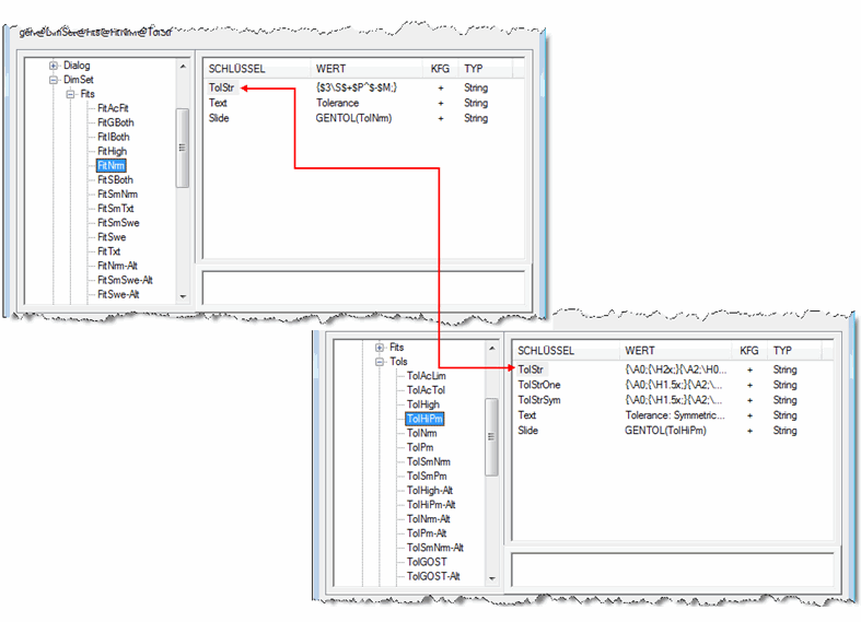

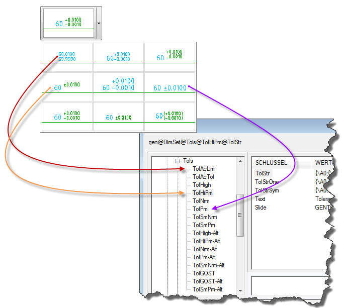

Die Miniaturansichten von Toleranzdarstellungen in der Dropdown-Liste Toleranz entsprechen den ersten acht Einträgen unter Acad/M > DimSet > Tols im System-Editor. Die Namen dieser Einträge beginnen mit Tol (Beispiel: TolHigh). Die restlichen Einträge beziehen sich auf die Darstellung der Toleranzen in Alternativeinheiten. Ihre Namen enden mit "-Alt." Beispiel: TolHigh-Alt ist die Darstellung der Toleranz in Alternativeinheiten von TolHigh.
Zuordnung von System-Editor-Einträge zu Toleranzdarstellungen
Die Einträge unter Acad/M DimSet Tols entsprechen von oben nach unten den Toleranzdarstellungen in der Liste von links nach rechts.

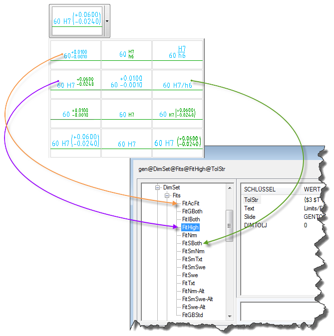

Wie bei den Toleranzen entsprechen die zwölf Darstellungen der Liste im Dialogfeld Passungsdarstellungen den ersten elf Einträgen unter Acad/M > DimSet >Fits im System-Editor. Die Namen dieser Einträge beginnen mit "Fit" (Beispiel: FitNrm). Die restlichen Einträge beziehen sich auf die Darstellung der Passungen in Alternativeinheiten. Ihre Namen enden mit "-Alt." Beispiel: FitNrm-Alt ist die Darstellung der Passung in Alternativeinheiten von FitNrm.
Zuordnung von System-Editor-Einträge zu Passungsdarstellungen
Die Einträge unter Acad/M DimSet Fits entsprechen von oben nach unten den Toleranzdarstellungen in der Liste Passungsdarstellung von links nach rechts.
Die Schlüssel für die Einträge unter Fits und Tols
Die Schlüssel für die Einträge unter Fits und Tols sind gleich, unabhängig davon, ob sich ein Eintrag auf eine Passung oder eine Toleranz bezieht.
