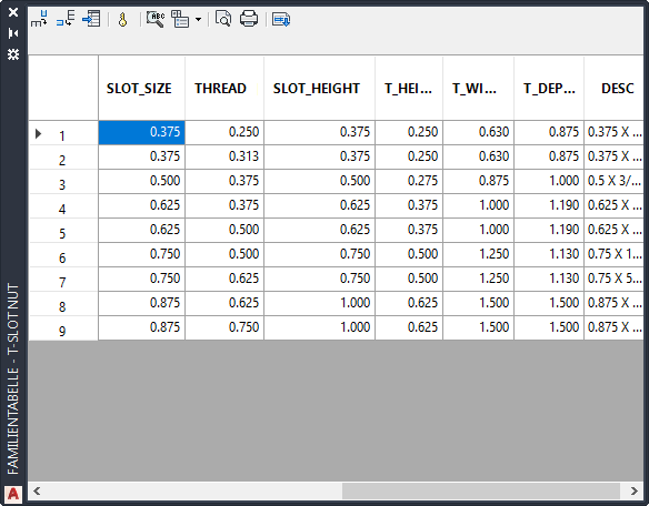

Um die Größe zu definieren, müssen Sie die Bemaßungsabhängigkeiten in der Familientabelle jeweils als Spalte hinzufügen. Anschließend fügen Sie jeder Zeile Werte hinzu, wie in der Familientabelle in der Abbildung gezeigt.
Manchmal wird der Wert einer Bemaßung von einer anderen abgeleitet. Nehmen Sie als Beispiel den T-Nutenstein, der als benutzerdefiniertes Beispiel-Bauteil zur Verfügung steht.
Der Durchmesser der Bohrung ändert sich mit der Größe der Nut. Sie fügen einfach die abhängige Bemaßungsabhängigkeit (in diesem Beispiel der Durchmesser) in die Familientabelle als Spalte ein, und definieren Sie als berechnete Spalte. In den Spalteneigenschaften geben Sie den Ausdruck zur Berechnung der Bemaßung an. Die Ausdrücke in der Familientabelle unterstützen alle Operatoren, Funktionen und Regeln, die auch vom Parameter-Manager unterstützt werden. Weitere Informationen zu den Regeln finden Sie im Abschnitt zum Einschränken eines Entwurfs mit Formeln und Gleichungen in der AutoCAD-Hilfe.
