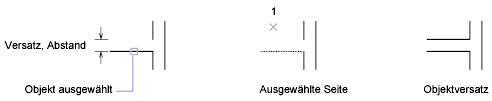

Erstellt Versätze (konzentrische Kreise, parallele Linien und parallele Kurven).
Dieser Befehl verwendet die Systemvariable AMOFFSETLAYMODE. Im "Normalmodus" (AMOFFSETLAYMODE=0) werden Versatzobjekte auf dem gleichen Layer wie das Originalobjekt erstellt. Im Modus "Aktueller Layer" (AMOFFSETLAYMODE=1) werden Objekte auf den aktuellen Layer versetzt.
Die folgenden Eingabeaufforderungen werden angezeigt.
Gibt an, wie weit entfernt vom vorhandenen Objekt das neue Objekt erstellt werden soll. Sie können mehrere Werte angeben, getrennt durch das Zeichen "|". Zum Erstellen von Objekten in Abständen von 0,125, 0,25 und 0,5 vom vorhandenen Objekt geben Sie 0.125 | 0.25 | 0.5 ein.
Erstellt ein Objekt, das durch einen angegebenen Punkt verläuft.
Gibt an, auf welchem Layer die Objekte erstellt werden.
