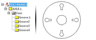

Beispiel für die Verwendung von Ordnern
In diesem Beispiel enthält der Ordner Groove:1 die obere Nut. Er ist so angeordnet, dass andere Nuten erstellt werden können. Weil Ordner assoziativ sind, werden bei Änderung einer Nut alle Nuten aktualisiert.
