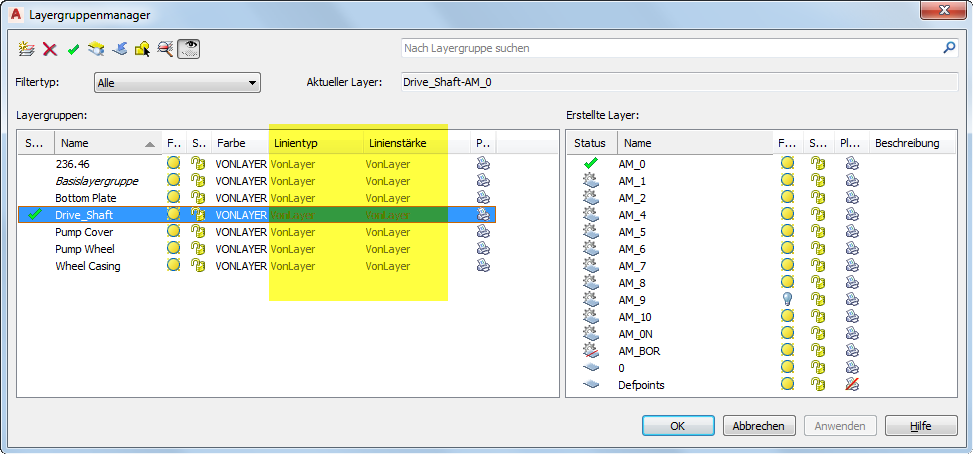

Verbesserungen am Layergruppenmanager und Mechanical-Layer-Manager
Im Layergruppenmanager können Sie jetzt den Linientyp und die Linienstärke der Layergruppe festlegen, genauso wie Sie die Layergruppenfarbe angeben.

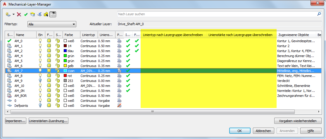

Im Mechanical-Layer-Manager können Sie auswählen, ob der Linientyp und die Linienstärke des Layers mit den entsprechenden Werten der Layergruppe überschrieben werden sollen.

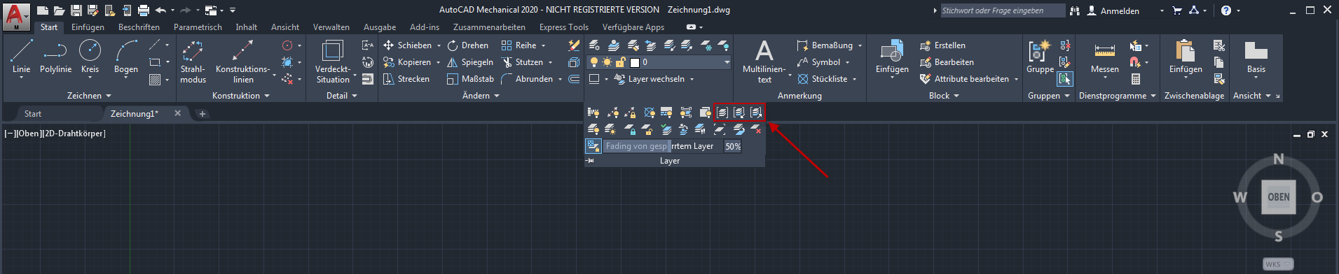

Verbesserungen an der Multifunktionsleiste
Layergruppenwerkzeuge wie der Layergruppenmanager und die Befehle AMLGISO und AMLGUNISO stehen jetzt in der Gruppe Layer auf der Registerkarte Start zur Verfügung.
