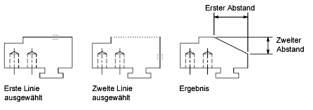

Klicken Sie auf eine leere Stelle im Zeichnungsbereich.
Wählen Sie die erste Linie, die die Ecke bildet.
Wählen Sie die zweite Linie, die die Ecke bildet.
Drücken Sie zum Beenden des Befehls auf ESC.
