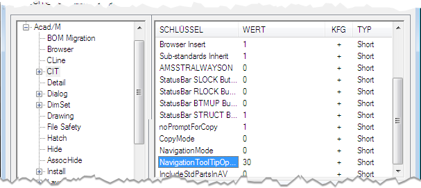

Im System-Editor im Zweig Acad/M > CIT steuert der Schlüssel NavigationToolTipOpacity die Transparenz der QuickInfo. In diesem Schlüssel wird der Prozentsatz der Transparenz angegeben. 100 bedeutet, dass die QuickInfo undurchsichtig ist, während bei 0 die QuickInfo unsichtbar ist.
Der Schlüssel NavigationMode zeigt den aktuellen Status des Konstruktions-Navigationsmodus an. Wenn NavigationMode auf 0 gesetzt ist, so bedeutet das, dass der Konstruktions-Navigationsmodus deaktiviert ist. Wenn NavigationMode auf 1 festgelegt ist, ist der Konstruktions-Navigationsmodus aktiviert.
