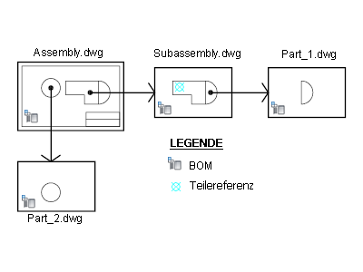

In diesem Arbeitsablauf zeichnen Sie einige Teile in ihren eigenen Zeichnungsdateien und ordnen Sie der Baugruppenzeichnung als XRef zu.
In der Teilezeichnung legen Sie die Komponenteneigenschaften des Teils im Dialogfeld Baugruppeneigenschaften fest (mit dem Befehl AMPARTREFEDIT). Die Stückliste der Baugruppenzeichnung ruft diese Informationen automatisch aus der per XRef referenzierten Teilezeichnung ab und listet das Teil im Dialogfeld Stückliste auf.
Der XZuordnen-Arbeitsablauf ist nicht auf ein Baugruppen-Teil-Szenario beschränkt. Sie können auch einer Baugruppenzeichnung eine Unterbaugruppenzeichnung als XRef zuordnen. In der Stückliste der Baugruppenzeichnung wird die Unterbaugruppe als erweiterbares Element angezeigt. Wenn Sie die Unterbaugruppe erweitern, werden die Teile der Unterbaugruppe angezeigt. Mit dieser Methode können Sie eine Hierarchie von Baugruppen und Teilen erstellen.
