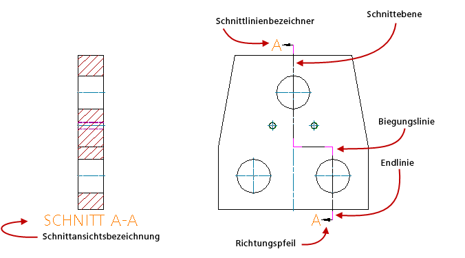

Schnittansichtsstile steuern die Darstellung des Folgenden:
  • Schnittansichtsbezeichnungen
  • Schnittlinienkennungen
  • Linie zur Wiedergabe der Schnittebene
  • Liniensegmente für Enden und Biegungen
  • Richtungspfeile
  • Schraffur (nur Modelldokumentation)
Schnittansichtsstile steuern den vorgegebenen Textinhalt von Schnittansichtsbeschriftungen.

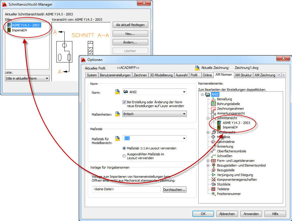

Die Einstellungen, mit denen die Darstellung von AutoCAD Mechanical toolset-Objekten gesteuert wird, werden in einer benannten Sammlung von Einstellungen gespeichert, die als Zeichnungsnorm bezeichnet wird. Schnittansichtsstile werden zusammen mit der Zeichnungsnorm gespeichert und als Revisionen von Zeichnungsnormen behandelt.
AutoCAD-Schnittansichtsstile sind durch das Symbol gekennzeichnet. AutoCAD Mechanical toolset-Schnittansichtsstile sind durch das Symbol gekennzeichnet. Nur AutoCAD Mechanical toolset-Schnittansichtsstile können Einstellungen für Text und Führungslinien aus den Mastereinstellungen der Zeichnungsnorm übernehmen.
Anmerkung: Wenn Sie eine Zeichnung im Format AutoCAD Mechanical 2013 speichern, werden AutoCAD Mechanical-Schnittansichtsstile in AutoCAD-Schnittansichtsstile konvertiert.
Wenn die Textgröße für Schnittlinien- und Schnittansichtsbezeichnungen auf "Nach NamederaktuellenZeichnungsnorm" basiert, wird automatisch die Texthöhe übernommen, die eine Stufe größer als die Basishöhen-Mastereinstellung ist. Die Bezeichnungen für Schnittlinie und Schnittansicht werden größer als der Bemaßungs-, Anmerkungs- und Symboltext dargestellt. Die Textgröße für Schnittlinien- und Schnittansichtsbezeichnungen wird automatisch aktualisiert, wenn Sie die Mastereinstellungen ändern.
Neue Schnittansichtsstile, die Sie im Schnittansichtsstil-Manager erstellen, werden als AutoCAD-Schnittansichtsstile erstellt. Sie werden nicht als AutoCAD Mechanical toolset-Schnittansichtsstile erstellt. AutoCAD Mechanical toolset-Schnittansichtsstile sind Teil der Zeichnungsnorm und werden automatisch erstellt.
Schnittlinien, die durch den Befehl AMSECTIONLINE und Modelldokumentation-Schnittansichten erstellt werden, folgen immer dem aktuellen Schnittansichtsstil, der als Teil der Zeichnungsnorm angegeben ist. Daher folgen der Befehl AMSECTIONLINE und Modelldokumentation-Schnittansichten den gleichen Einstellungen der Zeichnungsnorm.
