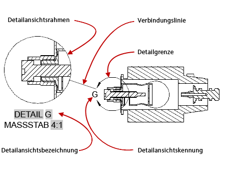

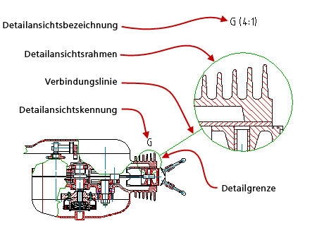

Ein Detailansichtsstil ist eine benannte Sammlung von Einstellungen, die das Erscheinungsbild der Detailgrenzen, Kennungen und Beschriftungen von Detailansichten steuert.

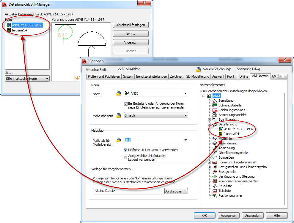

Die Einstellungen, mit denen die Darstellung von AutoCAD Mechanical toolset-Objekten gesteuert wird, werden in einer benannten Sammlung von Einstellungen gespeichert, die als Zeichnungsnorm bezeichnet wird. Daher unterscheidet sich die Art und Weise, in der Detailansichtsstile für AutoCAD-Objekte (Modelldokumentation-Detailansichten) gelten, von der Art und Weise, in der sie für AutoCAD Mechanical toolset-Objekte (AMDETAIL-Detailansichten) gelten. Daher gilt:
Jeder Detailansichtsstil ist als Revision der Zeichnungsnorm anzusehen. Detailansichtsstile in AutoCAD Mechanical toolset sind durch das Symbol gekennzeichnet, während AutoCAD-Detailansichtsstile durch das Symbol gekennzeichnet sind.

Neue Detailansichtsstile, die Sie im Detailansichtsstile-Manager erstellen, werden als AutoCAD-Detailansichtsstile erstellt. Sie werden nicht als AutoCAD Mechanical toolset-Detailansichtsstile erstellt. AutoCAD Mechanical toolset-Detailansichtsstile sind Teil der Zeichnungsnorm und werden automatisch erstellt.
