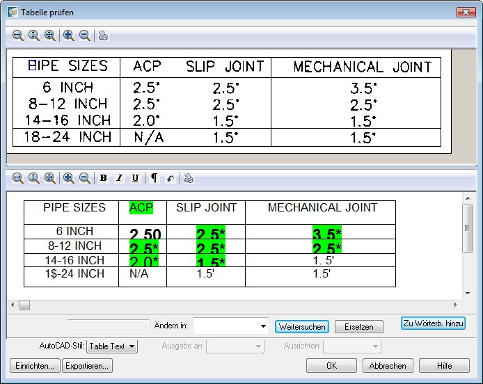

  13. Das Fenster Tabelle prüfen wird geöffnet. Im Viewer-Fensterbereich (oben) wird der ursprüngliche Rastertext, im Editor-Fensterbereich (unten) das Ergebnis der Erkennungsfunktion angezeigt.
    Das folgende Beispiel zeigt typische Ergebnisse des Befehls Tabelle erkennen.
  14. Überprüfen Sie die Ergebnisse im Fenster Tabelle prüfen im Editor-Fensterbereich. Bei diesem Ergebnis ändern Sie das Zeichen $ in der ersten Spalte in eine 8 und korrigieren die Abstände bei dem Wort INCH.
    Achtung: Da keine Erkennungsfunktion hundertprozentig präzise ist, müssen die Ergebnisse im Editor-Fensterbereich sorgfältig überprüft werden. Es reicht nicht aus, nur die markierten Bereiche zu überprüfen. Nehmen Sie alle erforderlichen Änderungen vor.
