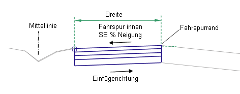

Dieser Querprofilbestandteil erstellt eine Querprofildarstellung eines Fahrspurübergangs, der von der Innenkante des Fahrbahnbelags zum Dachprofilpunkt hin eingefügt wird.
Er verwendet den Wert der Überhöhungsneigung der Außenfahrspur für die Basislinienachse des 3D-Straßenkörpers. Der Aufbau des Fahrbahnbelags entspricht den in der Autodesk Civil 3D-Hilfe im Kapitel Schichtenaufbau von befestigten Querprofilen dargelegten Standards.
Der Zuordnungspunkt befindet sich am Innenrand der Fahrspur auf dem Deckschicht-DGM. Diese Komponente kann entweder der linken oder der rechten Seite zugeordnet werden.
Hinweis: Alle Bemaßungen sind in Meter oder Fuß angegeben, wenn nicht anders vermerkt. Alle Neigungen sind in Länge/Höhe (zum Beispiel 4:1) angegeben, wenn nicht durch ein Prozentzeichen ("%") als prozentuale Neigung gekennzeichnet.

Die Überhöhungsneigung der Außenfahrspur wird aus den Querneigungsangaben für die Basislinienachse ermittelt. Das Vorzeichen dieses Wertes wird umgekehrt. Wenn Sie nach links einfügen, wird die Neigung der rechten Außenspur ermittelt und umgekehrt. Wenn Sie nach rechts einfügen, wird die Neigung der linken Außenspur ermittelt und umgekehrt. Beginnend am Zuordnungspunkt wird ein Deckschicht-DGM mit parallelem Untergrund unter Verwendung der angegebenen Breite, Tiefe und der umgekehrten Überhöhungsneigung eingefügt. Vertikale Verknüpfungen schließen die Profilart an beiden Enden der Fahrspur ab.
Wenn der Breite während des 3D-Profilkörperentwurfs der Name einer Versatztrasse zugewiesen wird, passt sich die Breite der Fahrspur an den Versatz der Trasse an.
In der Entwurfsdarstellung stellt dieser Querschnittsbestandteil die Deckschicht-, Basis- und unteren Tragschichtverknüpfungen mit den angegebenen Breiten und Tiefen mit einer Neigung von -2 % dar.
