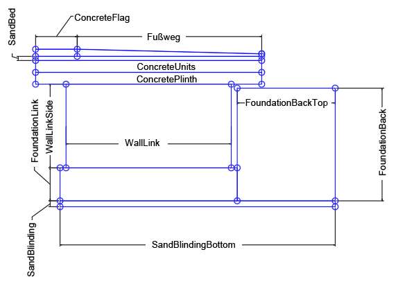

Der Querschnittsbestandteil „RailPlatform“ enthält gängige Layer für den Bahnsteig, wie z. B. Wände, Betonsockel, Fußwege, Sandbetten usw.

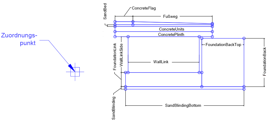

Bahnsteigkomponenten für Wand, Betonsockel, Betoneinheiten, Sandbett, Betonmarkierung, Fußweg, Fundament, Sandbettung und Fundamentrückseite werden basierend auf den angegebenen Eingabeparameterwerten berechnet und platziert.
In der Entwurfsdarstellung zeichnet dieser Querschnittsbestandteil den Bahnsteig.
In der folgenden Tabelle werden die Punkt-, Verknüpfungs- und Profilartcodes für diesen Querschnittsbestandteil aufgeführt, denen Codes zugewiesen sind. Punkt-, Verknüpfungs- und Profilartcodes für diesen Querschnittsbestandteil, denen keine Codes zugewiesen sind, sind nicht in der Tabelle enthalten.
Punkt, Verknüpfung oder Profilart |
Code |
Beschreibung |
| P1 | WallBottomLeft | Wand unten links |
| P2 | WallTopLeft | Wand oben links |
| P3 | WallTopRight | Wand oben rechts |
| P4 | WallBottomRight | Wand unten rechts |
| P5 | PlinthBottomLeft | Sockel unten links |
| P6 | PlinthTopLeft | Sockel oben links |
| P7 | PlinthTopRight | Sockel oben rechts |
| P8 | ConcreteUnitsTopLeft | Betoneinheiten oben links |
| P9 | ConcreteUnitsTopRight | Betoneinheiten oben rechts |
| P10 | SandBedTopLeft | Sandbett oben links |
| P11 | SandBedTopRight | Sandbett oben rechts |
| P12–P13 | PlatformEdge | Bahnsteigkante |
| P14 | PlatformEdgeBottom | Bahnsteigkante unten |
| P15 | Top, FootwayRightEdge | Rechte Fußwegkante |
| P16 | FoundationRightEdge | Rechte Fundamentkante |
| P17 | FoundationBottomRight | Fundament unten rechts |
| P18 | FoundationBottomLeft | Fundament unten links |
| P19 | FoundationEdgeLeft | Linke Fundamentkante |
| P20 | PlinthBottomRight | Sockel unten rechts |
| P21 | SandBlindingRightTop | Sauberkeitsschicht aus Sand oben rechts |
| P22 | SandBlindingRightBottom | Sauberkeitsschicht aus Sand unten rechts |
| P23 | SandBlindingLeftBottom | Sauberkeitsschicht aus Sand unten links |
| P24 | FoundationBackTopLeft | Fundamentrückseite oben links |
| P25 | FoundationBackTopRight | Fundamentrückseite oben rechts |
| L1 | WallLinkSide | Wandverknüpfungsseite |
| L2 | WallLinkTop | Wandverknüpfung oben |
| L3 | WallLinkSide | Wandverknüpfungsseite |
| L4 | WallLinkBottom | Wandverknüpfung unten |
| L5 | ConcretePlinthLink | Betonsockelverknüpfung |
| L6 | ConcretePlinthLinkTop | Betonsockelverknüpfung oben |
| L7 | ConcretePlinthLink | Betonsockelverknüpfung |
| L8 | ConcretePlinthLinkBottom | Betonsockelverknüpfung unten |
| L9 | ConcreteUnitLink | Betoneinheitsverknüpfung |
| L10 | ConcreteUnitLinkTop | Betoneinheitsverknüpfung oben |
| L11 | ConcreteUnitLink | Betoneinheitsverknüpfung |
| L12 | ConcreteUnitLinkBottom | Betoneinheitsverknüpfung unten |
| L13 | SandBedBottomLeft | Sandbett unten links |
| L14 | SandBedLinkTop | Sandbettverknüpfung oben |
| L15 | SandBedBottomRight | Sandbett unten rechts |
| L16 | SandBedLinkBottom | Sandbettverknüpfung unten |
| L17 | ConcreteFlagLink | Betonmarkierungsverknüpfung |
| L18 | ConcreteFlagLink, Top | ConcreteFlagLink, Top |
| L19–L20 | ConcreteFlagLink | Betonmarkierungsverknüpfung |
| L21 | Fußweg, Top | Fußweg |
| L22 | FootwayLink | Fußwegverknüpfung |
| L23 | FootwayLinkBottom | Fußwegverknüpfung unten |
| L24 | FootwayLink | Fußwegverknüpfung |
| L25–L28 | FoundationLink | Fundamentverknüpfung |
| L29 | SandBlindingTop | Sauberkeitsschicht aus Sand oben |
| L30, L32 | SandBlinding | Sauberkeitsschicht aus Sand |
| L31 | SandBlindingBottom | Sauberkeitsschicht aus Sand unten |
| L33, L35 | FoundationBack | Fundamentrückseite |
| L34 | FoundationBackTop | Fundamentrückseite oben |
| L36 | FoundationBackBottom | Fundamentrückseite unten |
| S1 | Wand | Wand |
| S2 | ConcretePlinth | Betonsockel |
| S3 | ConcreteUnits | Betoneinheiten |
| S4 | SandBed | Sandbett |
| S5 | ConcreteFlag | Betonmarkierung |
| S6 | Fußweg | Fußweg |
| S7 | Fundament | Fundament |
| S8 | SandBlinding | Sauberkeitsschicht aus Sand |
| S9 | FoundationBack | Fundamentrückseite |
