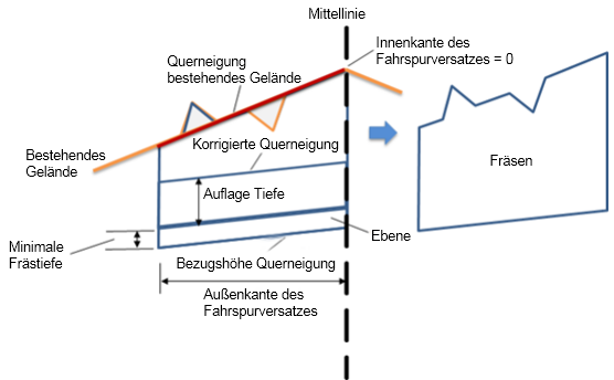

Verhalten
  • Es müssen für alle Layer Flächen angegeben werden.
  • Die Nivellierungsfläche entspricht den Flächen der Kombination aus den Layern Ebene 1 + Fräsen.
  • Die Fräsflächenschicht wird im folgenden Diagramm als Fräsung dargestellt.
  • Die minimale Nivellierungstiefe entspricht der Fläche von der Oberkante der Frässchicht zur Unterkante der Auflageschicht.

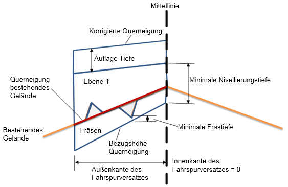

Sonderfall
Wenn Längsschnitt verwenden in den Längsschnitt-Optionen ausgewählt wurde, wird die Auflage unterhalb des bestehenden Geländes platziert.
Verhaltensweisen:
  • Mit Fräsen wird die minimale Frästiefe von der Unterkante der Auflage nach unten fortgesetzt.
  • Die Fläche der minimalen Frästiefe wird als Nivellierungsfläche gefüllt.
  • Die gesamte Fräsfläche erstreckt sich vom Bezugshöhen-Layer zum Layer des bestehenden Geländes.
Anmerkung: Es werden vermutlich die gleichen Ergebnisse erzielt, wenn Auf vorherigem sperren unter Längsschnitt-Optionen verwenden ausgewählt wurde.
