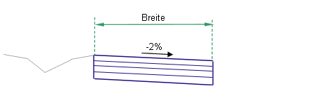

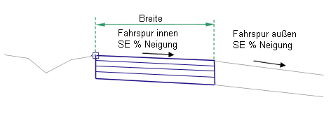

Die Überhöhungsneigung der Innenfahrspur wird aus den Querneigungsangaben für die Basislinienachse ermittelt. Beginnend am Zuordnungspunkt wird ein Deckschicht-DGM mit parallelem Untergrund unter Verwendung der angegebenen Breite, Tiefe und Überhöhungsneigung eingefügt. Vertikale Verknüpfungen schließen die Profilart an beiden Enden der Fahrspur ab.
Wenn der Breite während des 3D-Profilkörperentwurfs der Name einer Versatztrasse zugewiesen wird, passt sich die Breite der Fahrspur an den Versatz der Trasse an.
In der Entwurfsdarstellung stellt dieser Querschnittsbestandteil die Fahrspurverknüpfungen mit den angegebenen Breiten und Tiefen mit einer Neigung von -2 % dar.
