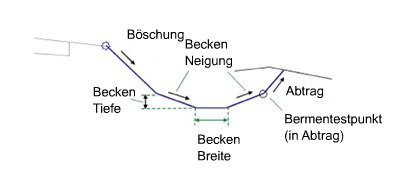

Dieser Querschnittsbestandteil ähnelt einem Querschnittsbestandteil BöschungsfußBecken, weist aber folgende zusätzlichen Eigenschaften auf:
Die Berme ist bei Auftragssituationen optional. Wenn keine Berme enthalten ist, wird eine Neigung der freien Zone eingefügt und anschließend ein Böschungsfußauftrag hinzugefügt.
Die Grabenbreite kann über eine optionale Achse gesteuert werden. Breite und Höhe der Berme können über eine Achse bzw. einen Längsschnitt gesteuert werden. Ferner müssen für Belagsmaterial-Schicht einfügen alle Verknüpfungen der Böschungsfußquerschnitte vom Anschlusspunkt aus dem Böschungsfuß heraus zum bestehenden Gelände enthalten sein.
Der Zuordnungspunkt befindet sich am Innenrand der Beckenböschung (fallend). Diese Komponente kann entweder der linken oder der rechten Seite zugeordnet werden.

| Böschung (fallend) Neigung | Die Neigung für die Beckenböschungsverknüpfung (fallend) | Numerisch, positiv | 3 ( : 1) |
| Böschung (fallend) Breite | Die Breite der Böschung (fallend) | Numerisch, positiv |
1,2 m 4.0 ft |
| Becken Tiefe | Die Tiefe des Beckengrunds ab dem unteren Rand der Böschungsverknüpfung (fallend) | Numerisch, positiv | 0.0 |
| Becken Neigung | Die Neigung der Wände des Beckens | Numerisch, positiv | 4 (:1) |
| Becken Breite | Breite des Beckens | Numerisch, positiv |
1.8 m 6.0 ft |

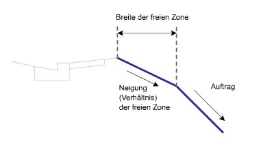

| Breite der freien Zone | Breite der freien Zone vor dem Hinzufügen der Auftragsverknüpfung | Numerisch, positiv |
6 m 20 ft |
| Neigung (Verhältnis) der freien Zone | Neigung (Verhältnis) für die freie Zone | Numerisch, positiv | 6 (:1) |
| Auftrag | Neigung der Böschungsfußverknüpfung bei Auftragssituationen | Numerisch, positiv | 3 ( : 1) |

Dieser Querschnittsbestandteil erstellt die Verknüpfungen für die Muldenböschung (fallend) und die Mulde nach außen bis zum Muldenprüfpunkt. Wenn ein Längsschnitt angegeben ist, variiert die Breite der Böschung, sodass sie stets an den Längsschnitt der Mulde angepasst ist. Befindet sich der Becken-Prüfpunkt im Abtrag, wird die Schnittkante des Böschungsfußes am angegebenen Wert für Abtrag am Ziel-DGM berechnet.

Wenn er sich im Auftrag befindet und keine Berme einbezogen ist, wird eine Verknüpfung vom Zuordnungspunkt an der Neigung der freien Zone hinzugefügt, bis die Breite der freien Zone erreicht ist. Anschließend wird an der angegebenen Auftragsneigung eine Böschungsfußverknüpfung zum Ziel-DGM eingefügt. Wenn die Verknüpfung der freien Zone bestehendes Gelände schneidet, endet sie an diesem Schnittpunkt.
