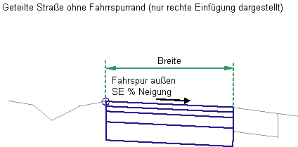

Dieses DeltaW ist der einzige Parameter (beachten Sie, dass dies kein Eingabeparameter ist), der im folgenden Diagramm angezeigt wird.
Das Diagramm ist nicht genau, kann jedoch eine gute Vorstellung vermitteln. Die schwarze Linie stellt den Mittelstreifen dar. Die blauen Linien rechts und links zeigen die Kanten der verschiedenen Fahrspuren auf der rechten und linken Seite (nach der Konstruktion). Die hellen (grauen) Linien im Diagramm geben die ursprünglichen rechten und linken Kanten an. Die Abweichung der konstruierten Kanten ergibt sich aus der zusätzlichen Aufweitung.
