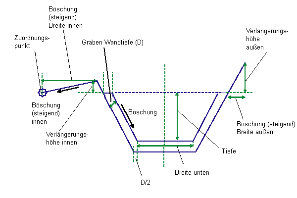

Dieser Querschnittsbestandteil wird verwendet, um am Graben eine Struktur mit optionaler hinterer Neigung und vorderen Neigungen zu erstellen.
Der Zuordnungspunkt befindet sich am innersten Punkt auf den Verschneidungsverknüpfungen, die der Grabenstruktur vorausgehen. Wenn die Verschneidungsverknüpfungen ausgelassen werden, befindet sich der Zuordnungspunkt am innersten Punkt auf der Innenwand der Grabenstruktur (im blauen Kreis).
Hinweis: Alle Bemaßungen sind in Meter oder Fuß angegeben, wenn nicht anders vermerkt. Alle Neigungen sind in Länge/Höhe (zum Beispiel 4:1) angegeben, wenn nicht durch das Prozentzeichen ("%") als prozentuale Neigung gekennzeichnet.
| Parameter | Beschreibung | Typ | Vorgabe |
| Seite |
Gibt an, dass der Querschnittsbestandteil auf der rechten oder linken Seite des Zuordnungspunkts eingefügt werden soll. |
Links/Rechts | Rechts |
| Tiefe | Tiefe innen im Graben | Numerisch, positiv |
0.45 m 1.5 ft |
| Unten Breite | Breite des Kanalbodens | Numerisch, positiv |
0.5 m 1.5 ft |
| Böschung | Grabenböschungen | Numerisch | 1:2 |
| Graben Wandtiefe | Tiefe der Grabenwand. Dies wird lotrecht zur Seitenneigung gemessen, wie in der vorherigen Abbildung gezeigt. | Numerisch, positiv |
0.1 m 0.33 ft |
| VerlängerungshöheInnen | Verlängerung ohne Kante der Grabeninnenseite über den Zuordnungspunkt | Numerisch, positiv |
0.15 m 0.45 ft |
| InnenBöschung(steigend)Breite | Grabenschüttungsbreite innen | Numerisch, positiv |
1.5 m 5.0 ft |
| Böschung (steigend) Breite Außen | Breite ohne Kante über den Außenpunkt des Grabens hinaus | Numerisch, positiv |
0.1 m 0.33 ft |

Dieser Querschnittsbestandteil erstellt die Profilart für eine Struktur wie in der obigen Abbildung gezeigt.
In Autodesk Civil 3D 2010 und früheren Versionen wurde der Parameter Grabenwandtiefe vertikal gemessen. In Autodesk Civil 3D 2011 und späteren Versionen wird dieser Parameter lotrecht zur Seitenneigung gemessen. Wenn Sie daher eine in Autodesk Civil 3D 2010 oder früher erstellte Zeichnung mit Querschnittsbestandteilen in Autodesk Civil 3D 2011 oder höher öffnen und dann 3D-Profilkörper neu erstellen, wird dieser Parameter geändert, um das neue Verhalten zu berücksichtigen. Alle Mengenberichte, die diesen Querschnittsbestandteil verwenden, werden aktualisiert, um das neue Verhalten zu berücksichtigen.
In der Entwurfsdarstellung wird dieser Querschnittsbestandteil ausgehend vom Zuordnungspunkt, wie er durch die Eingabeparameter definiert ist, außerhalb erstellt.
