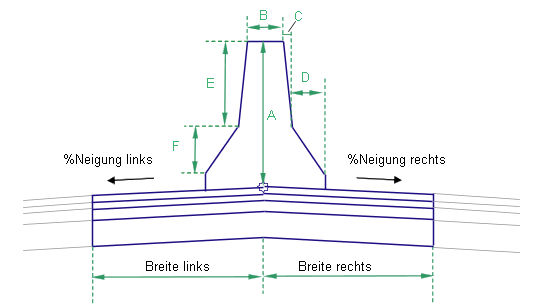

Dieser Querschnittsbestandteil fügt DGMs ein, um einen planen Mittelstreifen mit einer optionalen Betonschutzwand (New-Jersey-Profil) zu definieren.
Der Aufbau des Fahrspurbelags entspricht den in der Autodesk Civil 3D-Hilfe zum Thema Schichtenaufbau von befestigten Querprofilen dargelegten Standards.
Der Zuordnungspunkt befindet sich in der Mitte des Mittelstreifens auf dem Deckschicht-DGM. Diese Komponente führt die Einfügung zur linken und rechten Seite gleichzeitig durch.
Hinweis: Alle Bemaßungen sind in Meter oder Fuß angegeben, wenn nicht anders vermerkt. Alle Neigungen sind in Länge/Höhe (zum Beispiel 4:1) angegeben, wenn nicht durch ein Prozentzeichen ("%") als prozentuale Neigung gekennzeichnet.
Parameter |
Beschreibung |
Typ |
Vorgabe |
Neigung links |
Neigung des linken Mittelstreifen-DGMs |
Auswahlliste |
-2 % |
Neigung rechts |
Neigung des rechten Mittelstreifen-DGMs |
Auswahlliste |
-2 % |
Mit Betonschutzwand |
Bei True wird die Betonschutzwand (New-Jersey-Profil) angezeigt. Bei False wird keine Betonschutzwand erstellt. |
Auswahlliste |
Breite links |
Breite von der Mittellinie des Mittelstreifens bis zum linken Rand des Mittelstreifens |
Numerisch, positiv |
1,2 m 4.0 ft |
Breite rechts |
Breite von der Mittellinie des Mittelstreifens bis zum rechten Rand des Mittelstreifens |
1,2 m 4.0 ft |
Linke Fahrspur - Querneigung verwenden |
Gibt an, dass eine Überhöhungsneigung für die linke Fahrspur verwendet werden soll. |
Auswahlliste:
Ja |
Linke Vorgabeneigung |
Gibt die Vorgabeneigung der linken Fahrspur an, wenn keine Überhöhungsneigung festgelegt ist | Numerisch |
- 2 % |
Rechte Fahrspur - Querneigung verwenden |
Gibt an, dass eine Überhöhungsneigung für die rechte Fahrspur verwendet werden soll. |
Auswahlliste:
Ja |
Rechte Vorgabeneigung |
Gibt die Vorgabeneigung der rechten Fahrspur an, wenn keine Überhöhungsneigung festgelegt ist | Numerisch |
- 2 % |
| Neigungsrichtung des Banketts | Gibt an, ob die Bankettneigung vom oder zum Dachprofil verläuft |
Auswahlliste:
Vom Dachprofil |
Deckschicht Tiefe |
Stärke der Deckschicht (entfällt bei null) |
0.025 m 0.083 ft |
Zwischenschicht Tiefe |
Stärke der Zwischenschicht (entfällt bei null) |
0.025 m 0.083 ft |
Basis Tiefe |
Stärke der Tragschicht |
0.100 m 0.333 ft |
Untere Tragschicht Tiefe |
Stärke der unteren Tragschicht |
0.300 m 1.0 ft |
Bemaßung A (mm oder Zoll) |
Höhe der Betonschutzwand in der Mitte des Mittelstreifens |
810 mm 32 in |
Bemaßung B (mm oder Zoll) |
Wie im Diagramm dargestellt |
232 9 in |
Bemaßung C (mm oder Zoll) |
59 mm 2 in |
Bemaßung D (mm oder Zoll) |
125 mm 5 in |
Bemaßung E (mm oder Zoll) |
557 mm 22 in |
Bemaßung F (mm oder Zoll) |
178 mm 7 in |

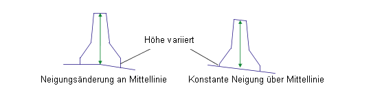

Die Verknüpfungen für die Fahrspurbelag-Struktur werden links und rechts vom Zuordnungspunkt für die angegebenen Breiten und Neigungen nach außen eingefügt. Wenn der Wert für Mit Betonschutzwand True ist, wird eine Betonschutzwand (New-Jersey-Profil) symmetrisch über der Mittellinie des Mittelstreifens eingefügt. Wenn Achsen als Zielparameter für die Werte von Breite links und Breite rechts angegeben werden, werden die Breiten so angepasst, dass sie an die Achsversätze an jeder Stationierung entlang des 3D-Profilkörpers gebunden sind.
Ist der Mittelstreifen mit einer einzigen konstanten Neigung über den gesamten Mittelstreifen überhöht, wird die Oberkante der Betonschutzwand so abgeschrägt, dass sie der Mittelstreifenneigung entspricht. Andernfalls bleibt die Oberkante der Betonschutzwand horizontal. In allen Fällen wird die Höhe der Betonschutzwand (Bemaßung A) an ihrer Mittellinie konstant gehalten.
Dieser Querschnittsbestandteil kann nur bei Straßentypen verwendet werden, bei denen für Drehpunktmethode die Einstellung Mittelstreifenkanten und für Mittelstreifenbehandlung die Einstellung Mittelstreifenkontur beibehalten festgelegt ist. Wenn Sie diesen Querschnittsbestandteil mit einer anderen Drehpunktmethode oder der Einstellung Verzerrter Mittelstreifen verwenden, erhalten Sie das gleiche Ergebnis wie bei Verwendung der Einstellung Mittelstreifenkontur beibehalten für Mittelstreifenkanten.
In der Entwurfsdarstellung zeigt dieser Querschnittsbestandteil alle Fahrspurbelagverknüpfungen unter Verwendung der Eingabeparameter für Breite und Tiefe mit einer Neigung von -2 % an. Wenn Mit Betonschutzwand auf True festgelegt ist, wird die Betonschutzwand in den angegebenen Bemaßungen dargestellt.
