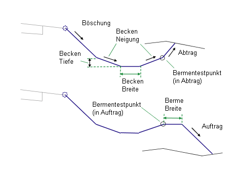

Dieser Querschnittsbestandteil fügt Verknüpfungen ein, um ein Becken und einen Einschnittböschungsfuß für eine Abtragssituation zu erstellen, bzw. ein Becken, eine Berme und eine Dammböschung für eine Auftragssituation.
Die endgültige Böschungsfußverknüpfung kann in Fällen, in denen der 3D-Straßenkörper in einem unvollständigen Zustand belassen werden muss, ausgelassen werden. Dies empfiehlt sich beispielsweise, um Verschneidungs-DGMs an den Bestand mit dem Anschlusspunkt auf der unvollständigen Straße zu verbinden.
Sie können auch optionale Materialien für Böschungsfuß und andere Verknüpfungen (Alle Verknüpfungen, Böschungsfußverknüpfungen, Nur Auftragsverknüpfungen und Keine) angeben.
Der Zuordnungspunkt befindet sich am Innenrand der Beckenböschung (fallend). Diese Komponente kann entweder der linken oder der rechten Seite zugeordnet werden.
Hinweis: Alle Bemaßungen sind in Meter oder Fuß angegeben, wenn nicht anders vermerkt. Alle Neigungen sind in Länge/Höhe (zum Beispiel 4:1) angegeben, wenn nicht durch ein Prozentzeichen ("%") als prozentuale Neigung gekennzeichnet.

Der Querschnittsbestandteil erstellt die Verknüpfungen für die Beckenböschung (fallend) und das Becken nach außen bis zum Beckenprüfpunkt. Wenn ein Längsschnitt angegeben ist, variiert die Breite der Böschung, sodass sie stets dem Längsschnitt des Beckens angepasst ist. Die Beckentiefe bleibt hingegen konstant. Befindet sich der Becken-Prüfpunkt im Abtrag, wird die Schnittkante des Böschungsfußes am angegebenen Wert für Abtrag am Ziel-DGM berechnet. Befindet er sich im Auftrag, wird eine Berme-Oberrandnverknüpfung hinzugefügt. Die Schnittkante des Böschungsfußes wird am angegebenen Wert für Auftrag am Ziel-DGM berechnet. Die Böschungsfußverknüpfung wird nicht eingefügt, wenn Ohne Böschungsfußverknüpfung auf True gesetzt ist. Schneidet die Berme-Oberrandnverknüpfung das Ziel-DGM, wird das Querprofil an der Schnittstelle beendet.
Wie auch bei anderen Böschungsfuß-Querschnittsbestandteilen können Sie bei diesem Querschnittsbestandteil optional ein Belagsmaterial hinzufügen. Sie können drei Neigungsbereiche angeben: Materialtyp 1 wird angewendet, wenn die Neigung der Verknüpfungen bis zum angegebenen Neigungswert reicht. Von Neigung 1 bis Neigung 2 wird der zweite Materialtyp angewendet. Entsprechend wird Material 3 angewendet, wenn die Neigungen der Verknüpfungen innerhalb der Werte für Neigung 2 und Neigung 3 fallen. Wenn die Verknüpfungsneigungen flacher sind, als die Neigungsgrenze 3, wird kein Material angewendet.
Wenn dem Querschnittsbestandteil Material hinzugefügt wird, werden den Böschungsfußverknüpfungen parallele Verknüpfungen mit einer angegebenen Stärke hinzugefügt. Dieser Stärke-Parameter (z. B. Stärke Material 1) wird lotrecht zur Verknüpfung gemessen.Verknüpfungen auf der unteren Ebene werden mit Festpunkt, Böschungsfußverknüpfungen mit Oben codiert. Die von diesen Materialien umschlossenen Profilarten werden mit dem Materialnamen codiert.
In Autodesk Civil 3D 2010 und früheren Versionen wurde die Materialstärke vertikal gemessen. In Autodesk Civil 3D 2011 und späteren Versionen wird dieser Parameter lotrecht zur Verknüpfung gemessen. Wenn Sie daher eine in Autodesk Civil 3D 2010 oder früher erstellte Zeichnung mit Querschnittsbestandteilen in Autodesk Civil 3D 2011 oder höher öffnen und dann 3D-Profilkörper neu erstellen, wird dieser Parameter geändert, um das neue Verhalten zu berücksichtigen. Alle Mengenberichte, die diesen Querschnittsbestandteil verwenden, werden aktualisiert, um das neue Verhalten zu berücksichtigen.
In der Entwurfsdarstellung zeichnet dieser Querschnittsbestandteil die Böschung (fallend), die Beckenböschungen sowie den Beckengrund mit den angegebenen Eingabeparameterwerten. Sowohl die Abtrags- als auch die Auftragsverknüpfungen werden als gestrichelte Linien dargestellt, wobei die Böschungsfußverknüpfungen um eine Breite von 3 m oder 10 ft mit den angegebenen Neigungen nach außen verlängert sind. Die Böschungsfußverknüpfungen enden in nach außen weisenden Pfeilspitzen.
