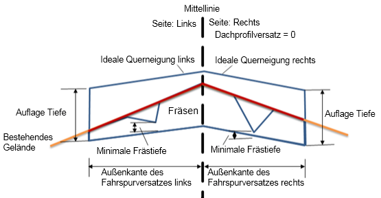

Dachprofilversatz Positiver oder negativer Versatz des Dachprofilpunkts Numerisch 0.000 m (0.000 ft)
Scheitel - Längsschnitt-Optionen verwenden Legt fest, ob der Dachprofilpunkt einer Auflageinnenkante an einen Längsschnitt gebunden oder ob die Höhe des Dachprofilpunkt auf die minimale Frästiefe angepasst wird. Benutzerdefiniert Minimale Frästiefe
Zu entwerfende Fahrstreifenbreite entspricht der bestehenden Fahrstreifenbreite
  • Ja
    Gibt an, dass die zu entwerfende Fahrstreifenbreite der bestehenden Fahrstreifenbreite entspricht.
  • Nein
    Gibt an, dass die zu entwerfende Fahrstreifenbreite nicht der bestehenden Fahrstreifenbreite entspricht.
    Anmerkung: Wenn Nein ausgewählt ist, werden die Parameter Innenkante des vorhandenen Fahrstreifens und Außenkante des vorhandenen Fahrstreifens nicht auf den Querschnittsbestandteil angewendet.
Benutzerdefiniert Nein
Innenkante des vorhandenen Fahrstreifens links Dies ist der Startpunkt für die Berechnung der bestehenden Geländeneigung für den linken Fahrstreifen. Numerisch 0.000 m (0.000 ft)
Innenkante des vorhandenen Fahrstreifens rechts Dies ist der Startpunkt für die Berechnung der bestehenden Geländeneigung für den rechten Fahrstreifen. Numerisch 0.000 m (0.000 ft)
Außenkante des vorhandenen Fahrstreifens links Dies ist der Endpunkt für die Berechnung der bestehenden Geländeneigung für den linken Fahrstreifen. Numerisch 12.000 m (12.00 ft)
Außenkante des vorhandenen Fahrstreifens rechts Dies ist der Endpunkt für die Berechnung der bestehenden Geländeneigung für den rechten Fahrstreifen. Numerisch 12.000 m (-12.000 ft)
Auflage Tiefe Tiefe der Auflageschicht. Numerisch, positiv 0.600 m (0.600 ft)
Auflagenneigungsoptionen rechts und links Gibt die rechten und linken Auflagenneigungsoptionen an.
Tipp: Flattern ist ein Begriff, der verwendet wird, um zu beschreiben, wie die korrigierte Querneigung für eine Auflage in einem Straßenerneuerungs-Querschnittsbestandteil berechnet wird. Die Ergebnisse des Flatterns unterscheiden sich je nach Neigungstoleranz und Neigungsdifferenz zwischen der bestehenden Geländequerneigung und der idealen Querneigung. Wenn die Neigungsdifferenz unter der Neigungstoleranz für den Querschnittsbestandteil liegt, wird der Fall als innerhalb der Toleranz betrachtet. Wenn die Neigungsdifferenz über der Neigungstoleranz für den Querschnittsbestandteil liegt, wird der Fall als außerhalb der Toleranz betrachtet.
Anmerkung: Die Neigungstoleranz ist ein absoluter Wert. Aus diesem Grund lautet sowohl bei einer Neigungsdifferenz von 0.4 % als auch von -0.4 % der absolute Wert 0.4 %. Wenn die Neigungstoleranz 0.5 % beträgt, wird die absolute Neigungsdifferenz von 0.4 % als innerhalb der Toleranz betrachtet.
  • Benutzerdefiniert mit Flattern
    Mit dem Flattern wird angegeben, wie die korrigierte Querneigung in Bezug zur Neigungstoleranz für den Querschnittsbestandteil berechnet wird.
  • Benutzerdefiniert ohne Flattern
  • Innenfahrstreifen-Querneigung/Außenfahrstreifen-Querneigung
    Mit Innenfahrstreifen-Querneigung/Außenfahrstreifen-Querneigung wird die ideale Querneigung ersetzt. Korrigierte Querneigungswerte für die Auflageschicht werden anhand der Querneigungstabelle für das Querprofil anstatt der idealen Querneigung definiert.
    Anmerkung: Wenn die Option Außenfahrstreifen-Querneigung bzw. Innenfahrstreifen-Querneigung ausgewählt, aber für die Achse des Straßenerneuerungs-3D-Profilkörpers keine Querneigungstabelle definiert wurde, wird stattdessen die Option Ideale Querneigung verwendet.
  • Übergangsneigung
    Die korrigierte Querneigung wird immer auf den gleichen Wert wie die bestehende Geländeneigung gesetzt.
  • Ideale Querneigung verwenden
    Die korrigierte Querneigung wird immer auf den gleichen Wert wie die ideale Querneigung gesetzt.
Benutzerdefiniert Benutzerdefiniert ohne Flattern
Ideale Querneigung links Legt die benutzerdefinierte ideale Querneigung links fest. Numerisch, negativ -2.00%
Minimale Frästiefe links Die minimale Frästiefe zwischen dem vorhandenen DGM und der Unterkante der linken Auflageschicht. Numerisch, positiv 0.300 m (0.300 ft)
Neigungstoleranz links Toleranz für die Abweichung der linken Auflageneigung. Numerisch 0.50%
Ideale Querneigung rechts Legt die benutzerdefinierte ideale Querneigung rechts fest. Numerisch, negativ -2.00%
Minimale Frästiefe rechts Die minimale Frästiefe zwischen dem vorhandenen DGM und der Unterkante der linken Auflageschicht. Numerisch, positiv 0.300 m (0.300 ft)
Neigungstoleranz rechts Toleranz für die Abweichung der linken Auflageneigung. Numerisch 0.50%
Breite linker Fahrstreifen Breite des linken Fahrstreifens, bestimmt durch den Versatz der Außenkante des linken Fahrstreifens von der Innenkante des linken Fahrstreifens. Numerisch, negativ -12.000 m (-12.000 ft)
Breite rechter Fahrstreifen Breite des rechten Fahrstreifens, bestimmt durch den Versatz der Außenkante des rechten Fahrstreifens von der Innenkante des rechten Fahrstreifens. Numerisch, positiv 12.000 m (12.000 ft)
Ausgabeparameter
Parameter Beschreibung Typ Vorgabe
Korrigierte Querneigung links Dies ist die angepasste Querneigung für den linken Straßenrand, die optimiert wurde, sodass sie so weit wie möglich den von Ihnen angegebenen Parametern für den Straßenerneuerungs-Querschnittsbestandteil entsprechen. Numerisch -2.00%
Korrigierte Querneigung rechts Dies ist die angepasste Querneigung für den rechten Straßenrand, die optimiert wurde, sodass sie so weit wie möglich den von Ihnen angegebenen Parametern für den Straßenerneuerungs-Querschnittsbestandteil entsprechen. Numerisch -2.00%
Linke vorhandene Neigung Die Querneigung (%) des bestehenden Geländelängsschnitts für den linken Fahrstreifen, berechnet von der Innenkante des linken Fahrstreifens zur Außenkante des linken Fahrstreifens. Numerisch Prozentsatz
Rechte vorhandene Neigung Die Querneigung (%) des bestehenden Geländelängsschnitts für den rechten Straßenrand, berechnet von der Innenkante des rechten Fahrstreifens zur Außenkante des rechten Fahrstreifens. Numerisch Prozentsatz
Zielparameter
Parameter Beschreibung Notwendig?
Ziel-DGM Name des DGM, das die vorhandene Straße definiert. Ja
Ziel Dachprofilversatz Name des Objekts, das den Versatz des Dachprofilpunkts definiert. Folgende Objekttypen können beim Festlegen des Versatzes als Ziele verwendet werden: Achsen, Polylinien, Elementkanten oder Vermessungslinienzüge. Nein
Fahrstreifenbreitenziel links Name des Objekts, das den Versatz der Außenkante des linken Fahrstreifens definiert. Folgende Objekttypen können beim Festlegen des Versatzes als Ziele verwendet werden: Achsen, Polylinien, Elementkanten oder Vermessungslinienzüge. Nein
Fahrstreifenbreitenziel rechts Name des Objekts, das den Versatz der Außenkante des rechten Fahrstreifens definiert. Folgende Objekttypen können beim Festlegen des Versatzes als Ziele verwendet werden: Achsen, Polylinien, Elementkanten oder Vermessungslinienzüge. Nein
Innenkante des vorhandenen Fahrstreifenversatzziels links Der Name des Objekts, das den linken inneren Beispielpunkt-Versatz definiert, wird zur Berechnung der bestehenden Geländeneigung verwendet. Folgende Objekttypen können beim Festlegen des Versatzes als Ziele verwendet werden: Achsen, Polylinien, Elementkanten oder Vermessungslinienzüge. Nein
Außenkante des vorhandenen Fahrstreifenversatzziels links Der Name des Objekts, das den linken äußeren Beispielpunkt-Versatz definiert, wird zur Berechnung der bestehenden Geländeneigung verwendet. Folgende Objekttypen können beim Festlegen des Versatzes als Ziele verwendet werden: Achsen, Polylinien, Elementkanten oder Vermessungslinienzüge. Nein
Innenkante des vorhandenen Fahrstreifenversatzziels rechts Der Name des Objekts, das den rechten inneren Beispielpunkt-Versatz definiert, wird zur Berechnung der bestehenden Geländeneigung verwendet. Folgende Objekttypen können beim Festlegen des Versatzes als Ziele verwendet werden: Achsen, Polylinien, Elementkanten oder Vermessungslinienzüge. Nein
Außenkante des vorhandenen Fahrstreifenversatzziels rechts Der Name des Objekts, das den rechten äußeren Beispielpunkt-Versatz definiert, wird zur Berechnung der bestehenden Geländeneigung verwendet. Folgende Objekttypen können beim Festlegen des Versatzes als Ziele verwendet werden: Achsen, Polylinien, Elementkanten oder Vermessungslinienzüge. Nein
Verhalten
Bei diesem Querschnittsbestandteil wird davon ausgegangen, dass keine Auflageschicht hinzugefügt wird. Der Wert für Flattern muss innerhalb der Toleranz liegen, um die minimalen Fräswerte einzuhalten. Die Höhe am Dachprofil entspricht den Werten an beiden Seiten.
