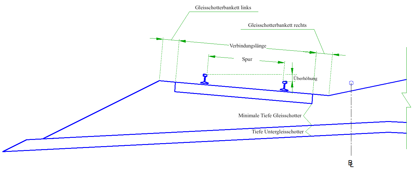

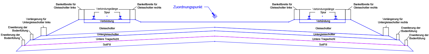

Der Zuordnungspunkt befindet sich an der Mittellinie zwischen den Schienen der linken Spur. Die Spuren können relativ zu diesem Punkt mithilfe der Parameter des Querschnittsbestandteils verschoben werden.

Messen der Überhöhung bei
Bestimmt, ob der Höhenunterschied von Schienen zwischen der Risslinie (Fläche) der einzelnen Schiene od. der Mittellinie jeder Schiene liegt.
Auswahlliste:
  • Risslinie zu Risslinie
  • Mittellinie zu Mittellinie
Vorgabemäßige Überhöhung
Der vorgegebene Höhenunterschied zwischen Schienen. Der Wert ist positiv, wenn die rechte Schiene höher als die linke ist, und negativ, wenn rechte Schiene niedriger als die linke ist. Dieser Wert wird in der Entwurfsdarstellung angewendet und dient der Beobachtung, wie der Querschnittsbestandteil auf verschiedene Überhöhungswerte reagiert. Dieser Wert wird von einer Überhöhung überschrieben, wenn diese in der Basislinienachse vorhanden ist.

Spur
Der Abstand zwischen den Innenflächen der Schienen

Verbindungslänge
Länge der Verbindung (auch bekannt als Schwelle).

Minimale Tiefe des Gleisschotters
Der Mindestwert für die vertikale Entfernung zwischen dem unteren Ende der Verbindung und der Oberseite des Untergleisschotters. Die Position dieses Mindestabstandes ändert sich in den verschiedenen Phasen der Überhöhung. Weitere Informationen finden Sie unter „Verhalten“ weiter unten.

Breite des Gleisschotterbanketts (links und rechts)
Der Abstand vom Ende der Verbindung bis zum Anfang der Seitenneigung des Gleisschotters.

Untergleisschotter Tiefe
Die Tiefe des Untergleisschottermaterials.

Basislinie bis Scheitel Untergleisschotter
Der Versatz von der Basislinie zum Scheitel des Untergleisschotters.

Verlängerung für Untergleisschotter (links und rechts)
Der Abstand von der Spitze des Gleisschottermaterials zum Anfang der Seitenneigung des Untergleisschottermaterials

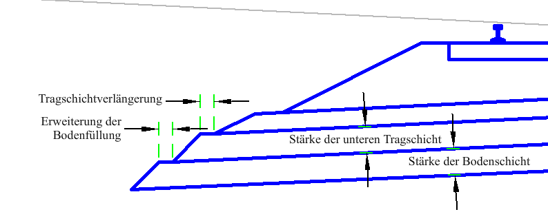

Neigung der unteren Tragschicht
Die Neigung der Materialseite der unteren Tragschicht.

Verlängerung der unteren Tragschicht
Der Abstand von der Spitze des Untergleisschottermaterials zum Anfang der Seitenneigung des Materials der Tragschicht

Tiefe der unteren Tragschicht
Die Tiefe des Materials der Tragschicht

Tiefe der Bodenfüllung
Die Tiefe des Bodenfüllmaterials

Erweiterung der Bodenfüllung
Der Abstand von der Spitze des Bodenfüllmaterials zum Anfang der Seitenneigung des Untergleisschottermaterials.
