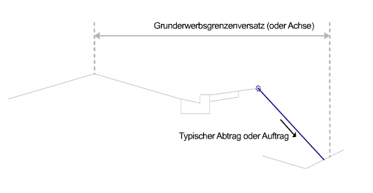

In der folgenden Abbildung wird Fall 1 angezeigt.
Bei der typischen Böschungsfußneigung kann der Auffangpunkt innerhalb der Grenzen für den Versatz liegen, die entweder über einen numerischen Wert oder durch die Achsenposition festgelegt werden.

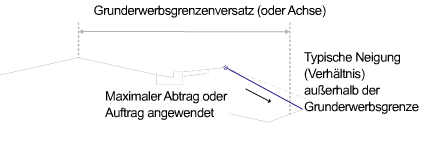

In der folgenden Abbildung wird Fall 2 angezeigt.
Die typische Böschungsfußneigung führt dazu, dass der Auffangpunkt außerhalb der Grenzen für den Versatz liegen muss, die entweder über einen numerischen Wert oder durch die Achsenposition festgelegt werden. Wenn der Eingabeparameter Neigung (Verhältnis) beibehalten auf Maximale Neigung beibehalten eingestellt ist, wird die Neigung auf den Maximalwert erhöht. An diesem Punkt wird die maximale Neigung beibehalten, und der Auffangpunkt liegt außerhalb der Begrenzungen für die Grunderwerbslinie.

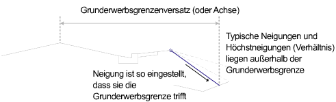

In der folgenden Abbildung wird Fall 3 angezeigt.
Die typische Böschungsfußneigung führt dazu, dass der Auffangpunkt außerhalb der Grenzen für den Versatz liegen muss, die entweder über einen numerischen Wert oder durch die Achsenposition festgelegt werden. Wenn der Eingabeparameter Neigung (Verhältnis) beibehalten auf Maximale Neigung überschreiben eingestellt ist, werden die Begrenzungen für die Neigung ignoriert, und der Auffangpunkt wird an der Position des Grunderwerbsgrenzen-Versatzes platziert.
