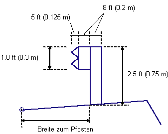

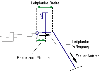

Leitplanke Breite |
Breite der Leitplankenaufweitungs-Verknüpfung für Dammböschungen bei Verwendung von Steiler Auftrag. Ist der Wert null, wird keine Leitplankenaufweitung erstellt. |
Numerisch, positiv |
0.6 m 2 ft |
Leitplanke %Neigung |
%-Neigung der Leitplankenaufweitungs-Verknüpfung |
Numerisch |
-2 (%) |
Mit Leitplanke Ohne Leitplanke |
Bei Auswahl von Mit Leitplanke werden am Leitplankenaufweitungs-Segment Verknüpfungen für die Leitplankenstruktur eingefügt. Bei Auswahl von Ohne Leitplanke wird keine Leitplankenstruktur eingefügt. |
Einbeziehen/Auslassen |
Auslassen |
Breite zum Pfosten |
Bei Berücksichtigung der Leitplanke die Breite vom Zuordnungspunkt zum Innenrand des Leitplankenpfostens. |
Numerisch |
0.3 m 1 ft |

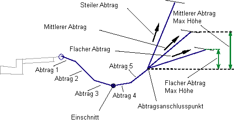

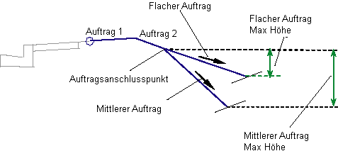

Dieser Querschnittsbestandteil ist zur Aufnahme einer breiten Palette von freien Bereichs-, Abtrag-Querprofil- (Einschnitt) und Auftrag-Querprofil-Konfigurationen (Damm) gedacht. Er ermöglicht die Verwendung von bis zu acht Verknüpfungen in Abtrag-Querprofilen vom Straßenrand bis zum Abtragunterbrechungs-Anschlusspunkt, wobei jede dieser Verknüpfungen als Abtragprüfpunkt verwendet werden kann. Bis zu drei Auftragverknüpfungen können nach außen zum Auftrag-Anschlusspunkt hin verwendet werden; er bietet außerdem eine spezielle Leitplankenbankett-Aufweitung für steile Auftragssituationen (Damm).
Abtragverknüpfungen werden als Einschnitt 1, Einschnitt 2 bis hin zu Einschnitt 8 gekennzeichnet. Der Eingabewert für Einschnitt Prüf Punkt zeigt an, welche Abtragverknüpfung am Einschnitt-Prüfpunkt endet. Die logische Schrittabfolge ist wie folgt:
Das Abtragbeispiel (Einschnitt) im Querschnittsbestandteil-Diagramm illustriert fünf definierte Abtragverknüpfungen. Der Einschnitt-Prüfpunkt befindet sich auf der dritten Verknüpfung. In dem Auftragbeispiel (Damm) werden zwei definierte Auftragverknüpfungen dargestellt.
Wie auch bei anderen Böschungsfuß-Querschnittsbestandteilen können Sie bei diesem Querschnittsbestandteil optional ein Material hinzufügen. Sie können drei Neigungsbereiche angeben: Materialtyp 1 wird angewendet, wenn die Neigung der Verknüpfungen bis zum angegebenen Neigungswert reicht. Von Neigung 1 bis Neigung 2 wird der zweite Materialtyp angewendet. Entsprechend wird Material 3 angewendet, wenn die Neigungen der Verknüpfungen innerhalb der Werte für Neigung 2 und Neigung 3 fallen. Wenn die Verknüpfungsneigungen flacher sind, als die Neigungsgrenze 3, wird kein Material angewendet.

Sie können eine Leitplankenstruktur auf alle Auftrag-Querprofile (Damm) anwenden, die die Kriterien zur Verwendung des steilen Auftrags erfüllen. Wenn die Kriterien erfüllt sind, die Breite der Leitplanke ungleich null und Mit Leitplanke auf True eingestellt ist, wird an der Stationierung eine Leitplankenstruktur gezeichnet. Die Bemaßungen der Leitplankenstruktur sind fest wie im folgenden Diagramm gezeigt.

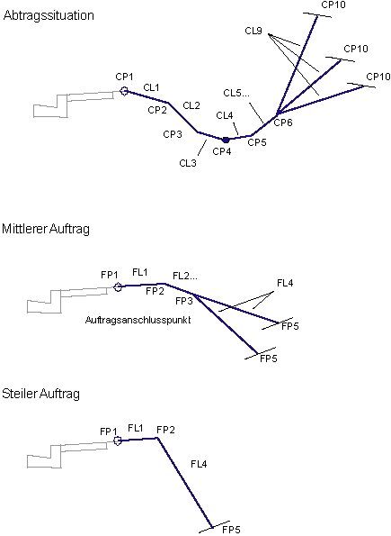

In der Entwurfsdarstellung stellt dieser Querschnittsbestandteil sowohl die flachen Abtrags- (Einschnitt) als auch die flachen Auftragssituationslösungen (Damm) mit gestrichelten Linien dar. Die Böschungsfußverknüpfung wird um eine horizontale Länge von 3 m oder 10 ft nach außen verlängert und endet in einer Pfeilspitze.
In der folgenden Tabelle werden die Punkt-, Verknüpfungs- und Profilartcodes für diesen Querschnittsbestandteil aufgeführt, denen Codes zugewiesen sind. Punkt-, Verknüpfungs- und Profilartcodes für diesen Querschnittsbestandteil, denen keine Codes zugewiesen sind, sind nicht in der Tabelle enthalten.
Punkt, Verknüpfung oder Profilart |
Code |
Beschreibung |
CP(n+1) |
Graben_Außen |
Graben-Prüfpunkt am Ende von Einschnittverknüpfung n (Abtrag), mit n gleich der Einschnitt-Prüfpunktverknüpfungsnummer |
CP (1 to n) |
Anschlusspunkt Anschlusspunkt_Abtrag |
Anschlusspunkt für die Abtragsunterbrechungsneigung |
CP10 |
Böschungsfuß Böschungsfuß_Einschnitt |
Abtrag - Absteckpunkt |
FP (1 to n) |
Anschlusspunkt Anschlusspunkt_Auftrag |
Anschlusspunkt für die Auftragsunterbrechungsneigung |
FP5 |
Böschungsfuß Böschungsfuß_Damm |
Auftrag - Absteckpunkt |
Alle Verknüpfungen |
Planung Planum |
Alle Abtrag-, Auftrag- und Leitplankenverknüpfungen |
Leitplankenpunkte |
Keine |
Den Punkten auf der Leitplankenstruktur wurden keine Codes zugeordnet (falls enthalten). |
Leitplanke |
Alle Verknüpfungen, die die Leitplankenstruktur umfassen (falls enthalten) |
Endgültige Böschungsfußverknüpfung |
Planung Planum Böschungsfuß Böschungsfuß_Einschnitt |
Böschungsfußverknüpfung für Abtrag-Querprofil (Einschnitt) |
Planung Planum Böschungsfuß Böschungsfuß_Damm |
Böschungsfußverknüpfung für Auftrag-Querprofil (Damm) |
