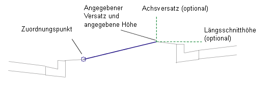

Dieser Querschnittsbestandteil dient dem allgemeinen Zweck, eine Verknüpfung vom Zuordnungspunkt zu einem angegebenen Versatz und einer Höhe zu verbinden.
Der Versatz kann durch eine Achse ersetzt werden sowie die Höhe durch einen Längsschnitt.
Der Zuordnungspunkt befindet sich am Anfang der Verknüpfung. Die Richtung der Verknüpfung wird durch die Position des angegebenen Versatzes und der Höhe relativ zum Zuordnungspunkt bestimmt.
Hinweis: Alle Bemaßungen sind in Meter oder Fuß angegeben, wenn nicht anders vermerkt. Alle Neigungen sind in Länge/Höhe (zum Beispiel 4:1) angegeben, wenn nicht durch ein Prozentzeichen ("%") als prozentuale Neigung gekennzeichnet.

Es wird eine Verknüpfung vom Zuordnungspunkt zum angegebenen Versatz und der Höhe eingefügt.
In der Entwurfsdarstellung zeigt dieser Querschnittsbestandteil eine horizontale Verknüpfung an. Die gegebenen Eingabeparameter für Versatz werden als Breite verwendet.
