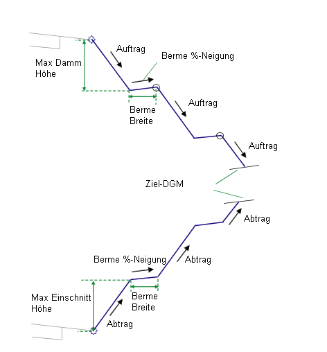

Der erste Anschlusspunkt wird am Zuordnungspunkt angesetzt. Die Anschlusspunkthöhe wird mit dem Ziel-DGM abgeglichen, um zu bestimmen, ob das Querprofil in der Abtrags- (Einschnitt) oder Auftragssituation (Damm) liegt. Es wird unter Verwendung des angegebenen Werts für Abtrag oder Auftrag eine Schnittkante zum Ziel-DGM berechnet. Übersteigt die Höhe der Schnittkante den Wert für Max Höhe wird die Verknüpfung mit der Max Höhe eingefügt und die Bermen-Verknüpfung hinzugefügt. Der Anschlusspunkt wird auf den Außenrand der Berme zurückgesetzt und der Vorgang so lange wiederholt, bis eine Böschungsfußverknüpfung gefunden wurde, die den Wert für Max Höhe nicht überschreitet.

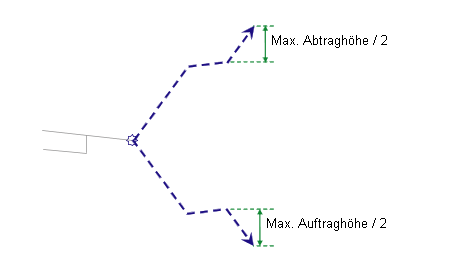

In der Entwurfsdarstellung zeichnet dieser Querschnittsbestandteil die ersten Einschnitt- und Dammböschungen bis zu ihren maximalen Höhen, eine einzelne Berme, gefolgt von Einschnitt- und Dammböschungen über die Hälfte der maximalen Höhen. Die Böschungsfußverknüpfungen enden in nach außen weisenden Pfeilspitzen.
