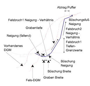

Dieser Querschnittsbestandteil ermöglicht dem Benutzer, sowohl ein vorhandenes DGM als auch ein Felsen-DGM als Ziel auszuwählen.
Basierend auf der Position (beispielsweise ober- oder unterhalb) verwendet der Böschungsfuß verschiedene Neigungs (Verhältnis)- und Grabenlösungen. Auftrag und kein Felsbruch verhalten sich wie BöschungEinschnittGrabenBasis.
Der Zuordnungspunkt befindet sich an der Innenkante der Grabenböschung (fallend) bei Abtrag und an der Innenkante der Böschungsfußverknüpfung für Auftrag.
Hinweis: Alle Bemaßungen sind in Meter oder Fuß angegeben, wenn nicht anders vermerkt. Alle Neigungen sind in Länge/Höhe (zum Beispiel 4:1) angegeben, wenn nicht durch ein Prozentzeichen ("%") als prozentuale Neigung gekennzeichnet.

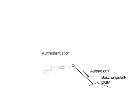

Der Zuordnungspunkt wird geprüft, um festzustellen, ob er sich im Abtrag oder Auftrag befindet. Befindet er sich im Auftrag, wird die Böschungsfußverknüpfung bis zum vorhandenen DGM mit dem vorgegebenen Auftrag verlängert.

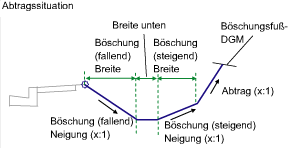

Wenn sich Punkt P1 oder P2 unterhalb des Fels-DGMs befinden, werden die Böschung (fallend), der Grabenboden und Böschung (steigend) hinzugefügt. Die Felsbruch1-Verknüpfung wird der durch Felsbruch1 Tiefen-Grenzwerte angegebenen Höhe hinzugefügt. Eine zweite Felsbruch-Verknüpfung wird hinzugefügt, bis sie den Wert für das Fels-DGM bei Felsbruch2 Neigung - Verhältnis erreicht hat. Mit dem Erstellen von Verknüpfungen wird ein abgetragener Bereich definiert, der dem Fels-DGM für die angegebene Pufferentfernung folgt. Abschließend wird dem bestehenden Gelände eine Böschungsfußverknüpfung hinzugefügt. Dabei wird der Wert für Neigung - Verhältnis verwendet, der durch den Parameter Böschungsfußverknüpfung - Neigung - Verhältnis angegeben wird.
Wenn sich der Böschungsfuß nicht unterhalb des Fels-DGMs befindet, werden die Böschung (fallend), der Grabenboden sowie die Böschung (steigend) hinzugefügt und die Abtrags-Böschungsfußverknüpfung vom Ende der Böschung (steigend) bis zur Böschungsfußoberfläche mit dem vorgegebenen Abtrag verlängert.

Das folgende Kodierungsdiagramm zeigt die Codes in einem Abtrag ohne Fels-DGM.
Das folgende Kodierungsdiagramm zeigt die Codes in einem Auftrag.
