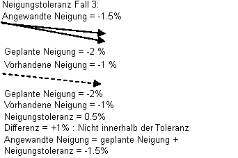

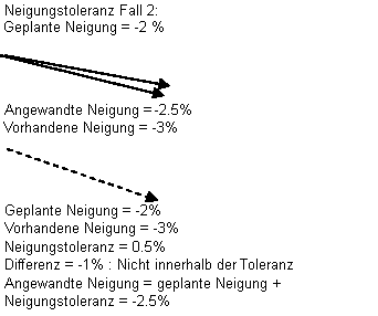

Neigung Toleranz |
Der Wert, um den die Auflageneigung vom Entwurfswert abweichen darf. Die Neigungstoleranz wird nicht angewendet, wenn die Auflage Neigung als A angegeben wird (Details hierzu erhalten Sie im Folgenden unter "Verhalten"). |
Numerisch, positiv |
0.5% |

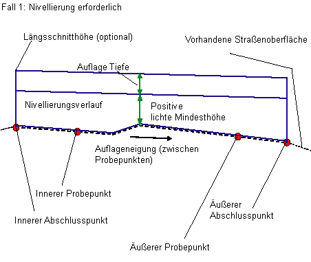

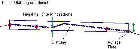

Min LichteHöhe (+/-) |
Der Mindestwert für die vertikale lichte Höhe zwischen der vorhandenen Oberfläche und der Unterkante der Auflageschicht. Ein positiver Wert platziert die Auflageunterkantenverknüpfung oberhalb der vorhandenen Oberfläche, wodurch eine Nivellierungsschicht unterhalb der Auflage erzeugt wird. Ein negativer Wert platziert die Auflageunterkantenverknüpfung unterhalb der vorhandenen Oberfläche, wodurch eine Frässchicht erzeugt wird, die mit einem Teil der Auflageschicht zusammenfällt. |
Numerisch |
0.100 m 0.30 ft |

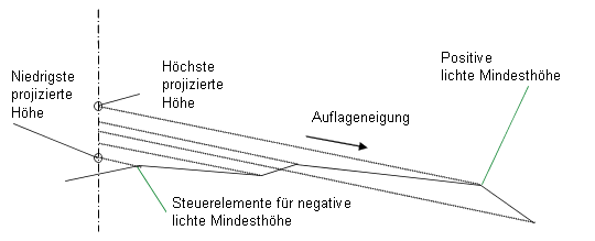

Die Höhen der Auflagepunkte werden wie folgt bestimmt:
Lichte Mindesthöhe-Punkt
Im folgenden Diagramm ist die Methode zur Bestimmung des Punkts dargestellt, an dem die lichte Mindesthöhe Anwendung findet.

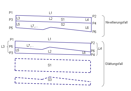

In der folgenden Tabelle werden die Punkt-, Verknüpfungs- und Profilartcodes für diesen Querschnittsbestandteil aufgeführt, denen Codes zugewiesen sind. Punkt-, Verknüpfungs- und Profilartcodes für diesen Querschnittsbestandteil, denen keine Codes zugewiesen sind, sind nicht in der Tabelle enthalten.
Punkt, Verknüpfung oder Profilart |
Code |
Beschreibung |
P1, P2 |
KDA |
Auflageränder auf Deckschicht |
P3, P4 |
KDA_Auflage |
Auflageunterkanten |
L1 |
Top, Pave |
Oberkante der Auflage |
L2, L3, L4 |
Auflage |
Auflageverknüpfungen. Beachten Sie, dass L3 und L4 sowohl bei der Nivellierungs- als auch bei der Fräsvariante von der Unter- zur Oberkante der Auflage ausgerichtet sind. |
L5, L6 |
Nivellierung Fräsen |
Für die Nivellierungsvariante Für die Fräsvariante |
S1 |
Auflage |
Bereich zwischen Ober- und Unterkante der Auflage. Dieser überlappt den Fräsbereich (S3) bei der Fräsvariante, wie im folgenden Code-Diagramm dargestellt. |
S2 |
Nivellierung |
Bereich oberhalb der vorhandenen Oberfläche und unterhalb der Auflageunterkante (Nivellierungsvariante) |
S3 |
Fräsen |
Bereich unterhalb der vorhandenen Oberfläche und oberhalb der Auflageunterkante (Fräsvariante) Dieser Bereich überlappt den Auflagebereich, wie im folgenden Code-Diagramm dargestellt. |
