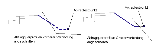

Dieser Querprofilbestandteil erstellt 3D-profilkörperseitige Böschungsfußverknüpfungen mit benutzerdefinierten Neigungskonfigurationen, wie flache, mittlere und Höchstneigungen für Abtrags- und Auftragssituationen.
Er erstellt entweder einen Graben in V-Form oder mit flachem Boden in Abtragssituationen und enthält eine Option zum Einbeziehen von Leitplankenaufweitung für Situationen mit steilem Auftrag.
Die endgültige Böschungsfußverknüpfung kann in Fällen, in denen der 3D-Straßenkörper in einem unvollständigen Zustand belassen werden muss, weggelassen werden. Dies empfiehlt sich beispielsweise, um Verschneidungs-DGMs an den Bestand mit dem Anschlusspunkt auf der unvollständigen Straße zu verbinden.
Sie können auch optionale Materialien für Böschungsfuß und andere Verknüpfungen (Alle Verknüpfungen, Böschungsfußverknüpfungen, Nur Auftragsverknüpfungen und Keine) angeben.

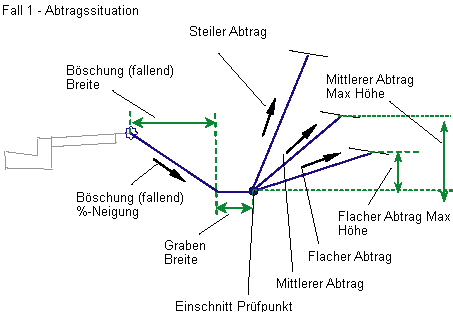

Flacher Abtrag |
Erste, flachste Befestigungsböschung, die versucht werden soll. (x : 1) |
Numerisch, positiv |
6 ( : 1) |
Flacher Abtrag Max Höhe |
Maximal zulässige Höhe der schließenden Verknüpfung bei Verwendung von Flacher Abtrag |
Numerisch |
1.5 m 5 ft |
Mittlerer Abtrag |
Einschnittböschungsversuch, wenn die Verknüpfung Flacher Abtrag den Wert von Flacher Abtrag Max Höhe überschreitet |
4 ( : 1) |
Mittlerer Abtrag Max Höhe |
Maximal zulässige Höhe der schließenden Verknüpfung bei Verwendung von Mittlerer Abtrag |
Numerisch |
3 m 10 ft |
Steiler Abtrag |
Einschnittböschung, die verwendet wird, wenn die Verknüpfung Mittlerer Abtrag den Wert von Mittlerer Abtrag Max Höhe überschreitet |
2 ( : 1) |
Böschung (fallend) Breite |
Bei Einschnitt-Querprofilen die Breite der Grabenvorderseiteverknüpfung |
Numerisch |
3.6 m 12 ft |
Böschung (fallend) Neigung |
Neigung der Grabenvorderseiteverknüpfung (x:1). Diese Verknüpfung wird immer nach unten hin eingefügt. |
4 ( : 1) |
Graben Breite |
Breite des Grabenbodens. Ist der Wert null, wird ein V-Graben erstellt. |
1 m 3 ft |

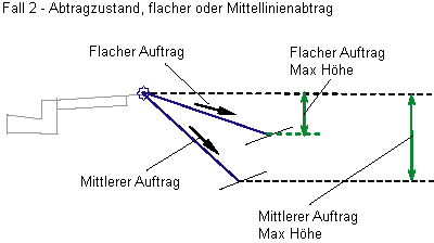

Flacher Auftrag |
6 ( : 1) |
Flacher Auftrag Max Höhe |
Maximal zulässige Höhe der schließenden Verknüpfung bei Verwendung von Flacher Auftrag |
Numerisch |
1.5 m 5 ft |
Mittlerer Auftrag |
Dammböschungsversuch, wenn die Verknüpfung Flacher Auftrag den Wert von Flacher Auftrag Max Höhe überschreitet |
4 ( : 1) |
Mittlerer Auftrag Max Höhe |
Maximal zulässige Höhe der schließenden Verknüpfung bei Verwendung von Mittlerer Auftrag |
Numerisch |
3 m 10 ft |
Steiler Auftrag |
Dammböschung, die verwendet wird, wenn die Verknüpfung Mittlerer Auftrag den Wert von Mittlerer Auftrag Max Höhe überschreitet |
2 ( : 1) |

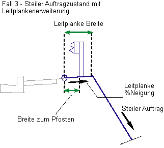

Leitplanke Breite |
Breite der Leitplankenaufweitungs-Verknüpfung für Dammböschungen bei Verwendung von Steiler Auftrag. Ist der Wert null, wird keine Leitplankenaufweitung erstellt. |
0.6 m 2 ft |
Leitplanke %Neigung |
%-Neigung der Leitplankenaufweitungs-Verknüpfung |
Numerisch |
-2 (%) |
Mit Leitplanke Ohne Leitplanke |
Bei Auswahl von Mit Leitplanke wird die Leitplankenstruktur eingefügt, wenn Leitplankenaufweitung auftritt. Mit Ohne Leitplanke wird keine Leitplankenstruktur eingefügt. |
Einbeziehen/Auslassen |
Auslassen |

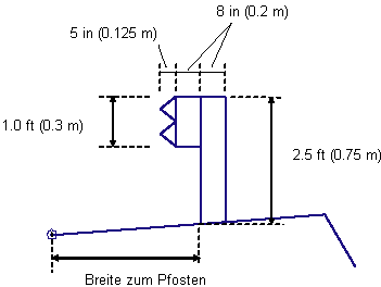

Breite zum Pfosten |
Bei Berücksichtigung der Leitplanke die Breite vom Zuordnungspunkt zum Innenrand des Leitplankenpfostens. |
Numerisch |
0.3 m 1 ft |

Folgende Schritte werden bei diesem Querschnittsbestandteil zur Bestimmung der vorliegenden Situation verwendet:
Sie können eine Leitplankenstruktur auf alle Auftrag-Querprofile (Damm) anwenden, die die Kriterien zur Verwendung des steilen Auftrags erfüllen. Wenn die Kriterien erfüllt sind, die Breite der Leitplanke ungleich null und Mit Leitplanke auf True eingestellt ist, wird an der Stationierung eine Leitplankenstruktur gezeichnet. Die Bemaßungen der Leitplankenstruktur sind fest wie im folgenden Diagramm gezeigt.

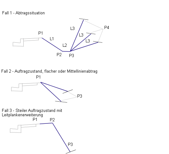

In der folgenden Tabelle werden die Punkt-, Verknüpfungs- und Profilartcodes für diesen Querschnittsbestandteil aufgeführt, denen Codes zugewiesen sind. Punkt-, Verknüpfungs- und Profilartcodes für diesen Querschnittsbestandteil, denen keine Codes zugewiesen sind, sind nicht in der Tabelle enthalten.
Punkt, Verknüpfung oder Profilart |
Code |
Beschreibung |
P1 |
Anschlusspunkt Anschlusspunkt_Auftrag |
Anschlusspunkt für die normale Auftragssituation |
P2 |
Anschlusspunkt für die Auftragssituation mit Leitplankenaufweitung |
P2 |
Graben_Innen |
Innerer Rand des Grabenbodens (nur bei Abtrag) |
P3 |
Graben_Außen Anschlusspunkt Anschlusspunkt_Abtrag |
Äußerer Rand des Grabenbodens (nur bei Abtrag) |
P3 |
Böschungsfuß Böschungsfuß_Damm |
Auftrag - Absteckpunkt (nur bei Auftrag) |
P4 |
Böschungsfuß Böschungsfuß_Einschnitt |
Abtrag - Absteckpunkt (nur bei Abtrag) |
Alle Verknüpfungen |
Planung Planum |
Alle Verknüpfungen, die durch diesen Querschnittsbestandteil hinzugefügt werden (außer die Leitplankenstruktur-Verknüpfungen) |
Leitplankenpunkte |
Keine |
Den Punkten auf der Leitplankenstruktur wurden keine Codes zugeordnet (falls enthalten). |
Leitplankenverknüpfungen |
Leitplanke |
Alle Verknüpfungen, die die Leitplankenstruktur umfassen (falls enthalten) |
L3 |
Planung Planum Böschungsfuß Böschungsfuß_Einschnitt |
Böschungsfußverknüpfung für Abtrag-Querprofil (Einschnitt) |
Verknüpfung Dammböschungsfuß |
Planung Planum Böschungsfuß Böschungsfuß_Damm |
Böschungsfußverknüpfung für Auftrag-Querprofil (Damm) |
